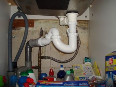

Ik heb jullie advies nodig. Onze gootsteen afvoer lekt bij de sifonrand waar de 90% graden hoek ingeplakt zit (het lek zie je ook zitten op de foto's). Deze rand is gewoon ingescheurd.
Dit is dus onmogelijk om goed te dichten. Een aantal malen heb ik het geplakt met lijm maar dit is alleen een lapmiddel. Na laatst de leiding even doorgeveerd te hebben en de boel weer gemonteerd te hebben lekte de scheur alweer.
Hoe en met welke stukken zouden jullie de afvoer vervangen?
Moet ik gewoon weer exact gelijke stukken hebben?

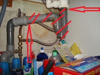

Ik ben benieuwd naar jullie input. Links op foto zie je de schuifmof die op de leiding naar beneden zit.
Henk gaf in een ander topic al de tip om alles eerst met lakvilstift af te tekenen wanneer het goed zit en dan pas alles vast te plakken.

Het pijpje dat in het witte PE gaat zou ik maar iets langer houden. Daardoor staat er nu namelijk spanning op zo te zien. De rest hetzelfde.
Gewoon deze sifon er afhalen, en een nieuwe opnieuw aansluiten, vanaf de horizontale schuifmof.
Het beste kun je dan ook dit soort sifon kopen.
Die hoef je niet te lijmen.

Dat horzontale gedeelte gaat schuin naar beneden.
@Peter Is dat schuine gedeelte ook te realiseren met het soort sifon wat jij afgebeeld hebt? En maakt het nog uit hoe schuin naar beneden dat horizontale deel moet lopen?
Het horizontale deel, hoeft eigenlijk niet schuin af te lopen.
Als dat waterpas ligt, is dat voldoende.
Het mag wel schuin, maar hoeft op deze afstand maar maximaal een 1/2 cm te zijn.
Met de afgebeelde sifon, heb je nog stel ruimte in de hoogte.
Dus is dat gemakkelijker aan te sluiten, als die verlijmde sifon.
Alles wat je nodig hebt, is die sifon, en een halve meter buis van 40mm.

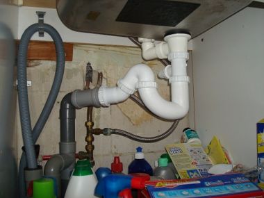

Klus geklaard!
kosten € 7,99 + 10 minuten werk.
Bedankt nog voor de goeie tips!

En evt als de onderste sifon afdopt en de slang vast zet op het tuitje van de sifon.
Want bij een verstopping stroomt onderste sifon het eerste over en je merkt het pas veel later.
Noltha
Thx Henk voor de tip. Je hebt wel gelijk met die onderste sifon, toen ik ermee bezig was dacht ik eigenlijk ook al dat het wel zo netjes zou zijn om ook de vaatwasser op de vaatwas aansluiting aan te sluiten.
Ik heb alleen echt geen idee hoe ik de boel zou moeten afdoppen.
Zou ik daarvoor dan weer de hele onderste sifon moeten weghalen?
Het heeft ondanks de verstopping in de gootsteen gelukkig nooit gelekt bij het onderste sifon omdat de vaatwas aansluiting strak door een soort rubber afdichting door is gestoken en vrij diep in het sifon zit.
Henk253
Gewoon 10cm pvc buis 40mm met een lijm dop en die lijm je in de sifon zodat deze is af gesloten
