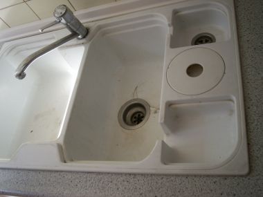

De gootsteen in de keuken is gescheurt. Deze wil ik nu gaan vervangen. Deze klus heb ik nog nooit gedaan. Is het te doen? Waar moet ik op letten? Alle tips zijn welkom.
Kan ik simpel gezegd de oude eruit snijden, een nieuwe met dezelfde afmetingen kopen en de oude kraan opnieuw gebruiken?

Tip: geef info over het materiaal, de dikte, de afmetingen, hoe ziet 't eruit: rond, vierkant ...etc. etc. etc.
Bas2022
Het materiaal is harde kunststof. Het is vierkant van vorm.
1 vierkant van ongeveer 40 cm bij 40 cm en een vak van 25 cm bij 40 cm (hier zit de scheur in).
Ik heb helaas geen camera bij de hand anders had ik een foto gemaakt.
Fiesiekus
Ja goed, maar hoe is de verbinding met het aanrechtblad? Is dat hetzelfde materiaal? Geperst, gelijmd, gevormd?
Bas2022
Het aanrechtblad is ook van hard kunststof. Ik vermoed dat het gelijmd is.
Morgenavond kan ik foto's ervan maken en op internet zetten.
Fiesiekus
Je wilt dus de hard-kunststof bak uit een plaat zagen en een nieuwe er weer aan vast lijmen?
Lijkt me tamelijk lastig.

Hierbij een foto
Fiesiekus
Oké. DEnk dat je aan de onderzijde allemaal spannertjes moet losdraaien en evt. een kitrand (bovenop) lossnijden.

Probeer eerst eens een nieuwe te vinden met dezelfde afmetingen.
Bas2022
Een met dezelfde afmetingen vinden is denk nog niet zo makkelijk. heb op internet rondgekeken maar niks gezien. Morgen zal ik bij een keukenboer langsgaan. De diepte moet natuurlijk ook goed zijn. of zijn alle gootstenen allemaal even diep ongeveer? En de kraan wil ik graag overzetten
iemand nog tips waar te vinden?
Kloek77
Als het niet te vinden blijkt zal er toch een nieuw aanrechtblad op moeten.
Die kraan is wel herbruikbaar.

Die bladen zijn zo te halen bij de bouwmarkt, ook voor een gootsteen kunt u daar terecht, die zijn dan wel opbouw.
Wilt u een ingefreesde gootsteen dan wordt het lastiger, daar zit wachttijd op bij de keukenboer.

Het verwijderen van het oude aanrechtbald hoe kan ik dat het beste aanpakken?
Ron321
Het zit waarschijnlijk van onderaf geschroefd en misschien onder de afwerkstrip gekit.
