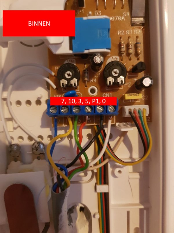

Klusjesman vergeet foto te nemen van oude situatie voor nieuwe intercom erop te zetten. intercom werkt niet. Welke bekabeling hoort waar?
Jeroen_2020
Wat werkt wel:
• De voordeur openen
• Persoon op straat hoort persoon die van binnen praat via intercom
Wat werkt niet:
• Persoon binnen hoort niet de persoon buiten. Soms wel wat geruis gehoord.
Zie foto boven, er zijn in de intercom binnen 6 bedradingen
Internet maakt me wat wijze, en ik weet dat de 6 nummeringen op de intercom binnen het volgende betekenen:
7 Buzzer
10 speaker
3 Comm.
5 Mic
P1 Lock
0 Tone
bron: https://doorentrydirect.com/acrobat/golmar/instructions/compatability chart.pdf
Binnen hebben we 6 draden met de kleuren:
• Rood
• Blauw
• Geel
• Groen
• Wit
• Zwart

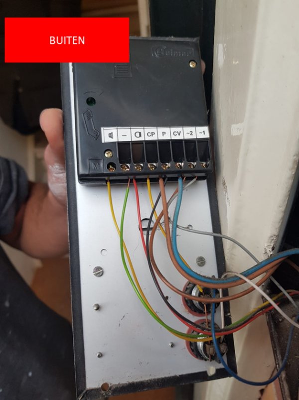

Zie ook onder een foto van de intercom buiten. deze heeft niet de zelfde nummering/indicatie nummers als de intercom boven.
Hier tel ik geen 6 maar 9 draden. 6 voor de 6 functies + 1 voor huis 1 hoog + 1 voor huis 2 hoog + stroom toevoer is mijn redenatie.
maar wat (nog) meer verwarring zorgt, de kleuren komen niet over een met binnen
buiten hebben we:
• geel (2x)
• groen
• rood
• bruin
• zwart
• grijs
• blauw
Dus wat niet overeenkomt is binnen hebben we een witte. en buiten hebben we 2x geel en grijs en bruin die we dan niet weer binnen hebben.

Over al dan niet functionerende bellen en beldrukkers lees ik niets.
De microfoon-functie werkt niet. Kijk eens of de draad bij nr 5 en 10 in de binnenunit voldoende vast zit.
Vooral bij die rode draad tegen (of toch onder) die schroef van 5 heb ik twijfel.
The headhunter
Er zit een draad teveel op je toestel.
Je hebt een buzzer of een tone aansluiting, normaal niet beide.
Als er gewoon wat gepoogd is dan kan het ook dat je de regelaars hebt opgerookt.
Maar wat was de originele klacht?
En als je iemand inhuurt laat je hem de fout toch ook herstellen?

Bellen en beldrukkers doen het inderdaad wel. Ik heb zojuist alle draden nagegaan en de wat losse extra vast gezet. Echter nog steeds dezelfde issue: de persoon binnen hoort de persoon buiten niet. Dit kan, zoals u aangeeft, dat de microfoon niet werkt (die van buiten), maar ook mogelijk is dat de speaker binnen niet werkt of dat de bedrading niet goed is.
Beste The headhunter, dank voor uw reactie. Ik heb geprobeerd net zonder de buzzer (7) en toen zonder de tone (0) in beide gevallen hoort de persoon binnen de persoon buiten niet. Toen ik de buzzer (7) eruit haalde hoorde de persoon buiten mij wel, maar een stuk zachter.
Is het mogelijk te zien/controleren of de regelaars doorgebrand zijn?
Originele klacht was ook iets met niet kunnen horen maar was al een klacht van de vorige eigenaren. De huidige klacht is dat de persoon binnen de persoon buiten niet hoort via de intercom. de boven buren hebben het zelfde probleem. wij hebben zelf 2 intercoms in huis, een dee het in begin wel, maar de klusjes man had die ook aangepast (we hebben de intercom vervangen en hij had geen foto genomen van de orginele volgorde kables. kan het zijn dat het aan de intercom bij de deur licht?

The headhunter
Als meerdere toestellen in een pand dezelfde storing hebben, is de oorzaak ook gemeenschappelijk.
In dit geval is dat dus:
Bedrading van post naar binnen, echter draden gaan niet vaak defect.
Voeding , maar een deel werkt dus valt af.
Buitenpost is de meest waarschijnlijke oorzaak.

The headhunter
Schema zoeken van het gebruikte systeem.
Vervolgens daar de draadkleuren in zetten en de lasdozen zoeken want daar kunnen kleuren wijzigen.
Of het toestel direct op de buitenpost knopen.
Voor audio gebruik je alleen 5 10 en 3
Op de buitenpost zijn dat de eerste 3 draden links.
En dan aan de beide regelaartjes draaien in het toestel
