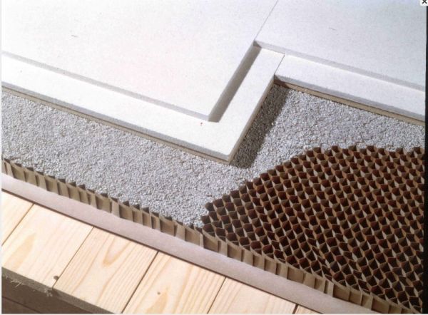

Zand kwam ik op, omdat je van de zgn phonesta... platen hebt, die uit een soort van golfkarton bestaat opgevuld met zand. Zijn zeer duur, schijnt goed te werken.
Dacht ik honingraat van fermac... te kopen en deze op te vullen met zand:

Er is ook een ondervloer dat met ‘reno’ begint. Wat is opgevuld met zand en 9 mm hoog is. Misschien de moeite waard on te bekijken?
