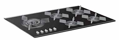

Hallo, ik heb een 5 pits gaskookplaat van ATAG type HG570H. De glasplaat moet worden vervangen, omdat ik een pandrager uit mijn handen heb laten vallen en nu is er een stuk uit en zit er een barst in de plaat.
Ik wil de plaat zelf vervangen.
Heeft iemand ervaring hiermee, waar moet ik op letten?
Zit de plaat bijv. gelijmd?
Moet het hele apparaat worden uitgebouwd of kan het "van boven af"?
Groet,
M
Hij ziet er zo uit:

Demonteren ging wat lastig omdat ik niet wist hoe het zat.
De plaat is van bovenaf eenvoudig te verwijderen:
Met een mesje aan 3 zijden onder het glas een soort plakstrip lossnijden, 4 boutjes onder de branderkoppen met een dopsleuteltje losmaken, plus drie parkers bij de wokbrander.
Dan de knoppen en onderliggende rubbertjes eraf evenals de aluminium passtukken onder de branderkoppen.
Tot je een lege glasplaat met 10 gaten ziet (5 branders, 5 knoppen)
De plaat van voren iets (1 cm) optillen (zit misschien nog een beetje vastgekleefd) en naar voren trekken zodat hij uit de beluchtings-strip aan de achterzijde komt.
Schrik niet: de plaat kost 520 Euro, excl montage, terwijl het hele apparaat nu ca 1100 euro kost....
Een dezer dagen de nieuwe plaat monteren....

Montage was niet meer dan een 1/2 uurtje werk.
Met de nieuwe glasplaat meegeleverde achterstrip niet vervangen. Was nog prima en dan hoeft de kookplaat niet uit het aanrecht.
De glasplaat zo (met beetje teflon) in de oude geschoven. Rubbers en kleeflood (afdichting op aanrecht) overgezet, boutjes en parkers los vast om spanning op het glas te voorkomen.
En koken maar weer.... :P
