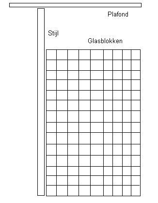

Wij willen graag een inloopdouche maken met wanden van glasblokken. Om de opening af te kunnen sluiten willen we graag zo'n mooie glazendeur. Nou vraag ik mij af, is het mogelijk om een glazendeur te bevestigen aan een muurtje van glasblokken?
Dat kan alleen wanneer er een stijl op het eind zit die aan het plafond bevestigd is, een muur van glasblokken alleen is niet sterk genoeg.
De glasplaat moet aan de b.v. hardhouten, aluminium of rvs stijl bevestigd worden.
Okay bedankt voor het antwoord alleen kan ik even niet voor me zien wat u bedoeld. Kan er dan aan de stijl wel een deur bevestigd worden?
Op de kopse kant van de muur van glasblokken een stijl bevestigen en daar de glazen deur op vastmaken, die stijl moet dus doorlopen en stevig bevestigd worden aan het plafond.
Okay nu snap ik het . Je moet dus niet de stijl vast maken aan de blokken he?
We hebben een verlaagd plafond dat geeft dan ook weer problemen denk ik? Ik denk dat we de stijl dan ook op de grond moeten bevestigen en dan daarop de blokken moet zetten? Ik hoop dat dat wel kan?
De stijl kan ook vastgemaakt worden aan de blokken met een goede kit.
De blokken hoeven niet op een stijl gezet te worden, die kunnen rechtstreeks of met een strip op de vloer gelijmd worden.
Alleen de kopse kant moet voorzien worden van een stijl.
Prima, dan heb ik alleen nog even geen idee wat ik als stijl zou kunnen gebruiken. Ik weet dat je rvs eindprofielen hebt voor de blokken maar dat is het niet denk ik?
