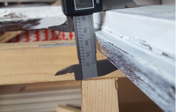

wellicht dat jullie mij kunnen helpen. Ik ben een jaren 50 woning aan het verbouwen waarbij de bovenverdieping nog voorzien is van enkel glas. Dit wil ik voor nu vervangen voor dubbelglas
Nu is het zodat de sponning diepe beperkt is 16mm door opdek glaslatten te gebruiken creëer ik 5mm extra. echter neemt het glasband (2x3mm) 6mm van deze ruimte in.
Is het ook mogelijk om de ruiten te kitten? hierdoor kan ik een dikkere ruit nemen.

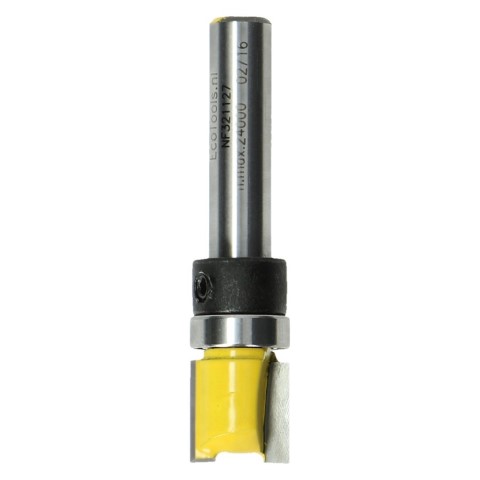

Kun je sponning opfrezen?
Wizardnl
Was mijn optie 2 al heb ik zoiets nog nooit gedaan. ik heb wel wat ruimte om weg te frezen al loopt hij wel taps naar binnen :
doe ik dit dan het beste met een kantfrees? lager boven loopt in het bestaande kozijn
