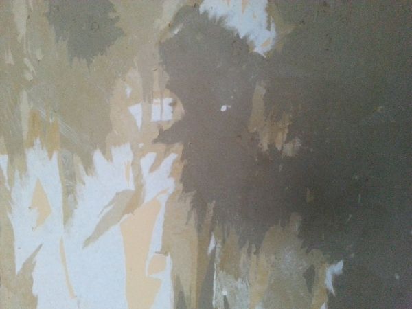

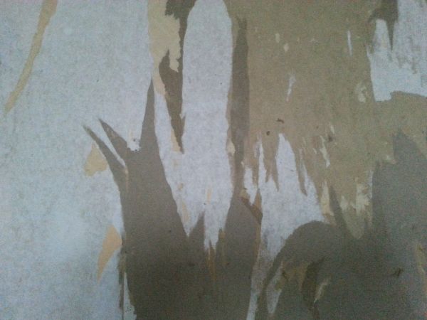

Gisteren, bij het verwijderen van het behang, is de gipswand flink beschadigd.
Er zitten geen gaten in maar de eerste laag kartongips is op een groot deel van de muur weg.
Hoe moet ik dit repareren/bewerken om de muur weer glad te krijgen?
De bedoeling is om er overheen te behangen als alle lagen behang verwijderd zijn.
Mwdecor
Verfadviseur
Na volledig verwijderen van het oude behang volledig impregneren en de beschadigde gedeelten mooi uitplamuren. Dan een isolerende grondlaag zetten over het geheel en opnieuw behangen.
Anja76
Is glasweefselbehang ook een optie? Zonder te impregneren en plamuren.
Word er een beetje moedeloos van :(
Mwdecor
Verfadviseur
Ik vrees dat je de gemaakte beschadigingen door het glasvezel heen zult zijn...plamuren is een must!
