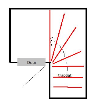

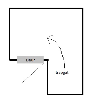

    Er komt inderdaad een deur in de wand, maar deze komt haaks op het muurtje rondom het trapgat:
    Dit is wel volgens de regels neem ik aan?
    Als de trap dan zo loopt, heb je boven een plateautje voor de deur. Dat is helemaal goed :prima: Succes met de klus!
