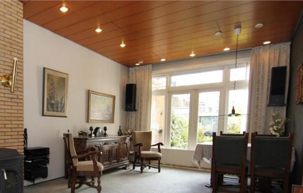

Gipsplaten over oude plafond
Ik vraag mij af of ik over het huidige plafond op onderstaande foto direct gipsplaten kan schroeven. Het zit er superstrak in en ik ben bang wanneer ik alles eruit haal, ik mijzelf met heel veel werk opzadel...
Als je de locatie van je rachels weet kan het naar mijn inzien gewoon, ik zou het wel haaks op de bestaande afwerking zetten i.v.m. werken van de materialen.
