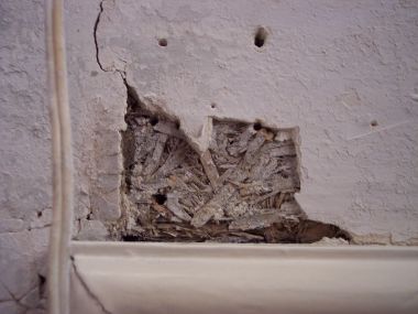

De plafonds bestonden overal uit stro-vezel of stro-cementplaten (weet niet wat precies) met daaroverheen een of andere kalk-stuc. Op de bovenverdiepingen heb ik deze er volledig uitgesloopt en vervangen voor een gipsplaten plafond.
Zo zien de platen er uit

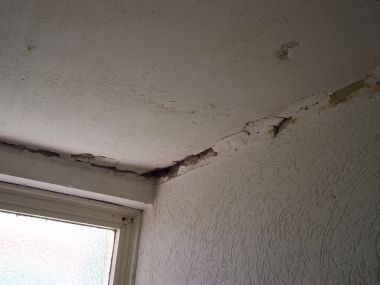

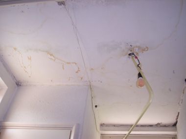

Ik ben eigenlijk aan het denken om de oude stro-ding-platen erin te laten zitten en daarop de gipsplaten direct vast te schroeven (ik weet waar de balken lopen). eventueel ook een stukje van de muur-stuc weg te hakken om daar de gipsplaat nog in te ankeren.
Vraag is kortweg: Is het verstandig om gipsplaten op een oud strovezel plafond vast te zetten (met langere gipsplaatschroeven) of beter het oude plafond eruit te halen en dan enkel gipsplaten op de balken?
Ik zou de boel eruit halen, meestal zitten er oneffenheden in het plafond en die ziet u terug in de gipsplaten na verloop van tijd.
Na het slopen het latwerk controleren of het vlak is.
