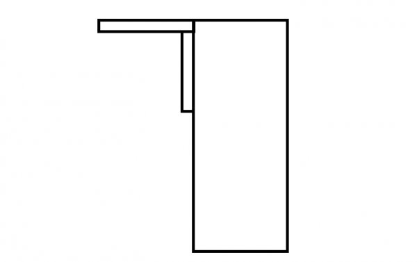

Dan zou ik twee planken haaks op elkaar schroeven waarvan je er één tegen de muur schroeft. Dan kan je bijvoorbeeld twee planken van 12 cm breed nemen en dan heb je een echt goed geleidevlak.
Robbie's
Hi Frank, bedankt. Ik begrijp nog niet wat je precies bedoelt. 1 plank vastschroeven is duidelijk maar als ik die tweede vastschroef dan kan ik toch die plank niet gebruiken om 2.5 meter door te zagen?
Frank
Dwarsdoorsnede
Eén plank tegen de muur en één daar bovenop als geleider voor je zaag.
Je zal hem wel een keer moeten verplaatsen als je aan het einde van de plank bent.

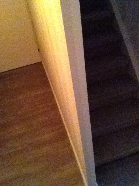

Jan, bedankt. Ik ga in de komende dagen alle opties uitproberen. Decoupeer zaag heeft mijn voorkeur maar ben bang dat door de dikte muur, 8cm, de zaag vrij snel scheef trekt. De muur van 4 x 2.50 ga ik diagonaal doorzagen. Zie foto. In het midden staat nu een muur en onze overburen hebben die muur diagonaal (tot de helft en dan naar boven) doorgezaagd waardoor de gang veel groter lijkt. In ieder geval zal ik eerst grote stukken weg moeten halen voordat ik het laatste stuk weghaal. Anders wordt het gewicht te groot.

Bedankt Peter. Twee latten aan iedere kant wordt denk ik lastig omdat ik precies langs het bestaande hout van de trap schuin omhoog wil zagen. Nu kan ik die latten wel hoger plaatsen maar dan moet ik aan de onderkant van het hout gaan zagen en dat is misschien te lastig.
Hoop dat je begrijpt wat ik bedoel.

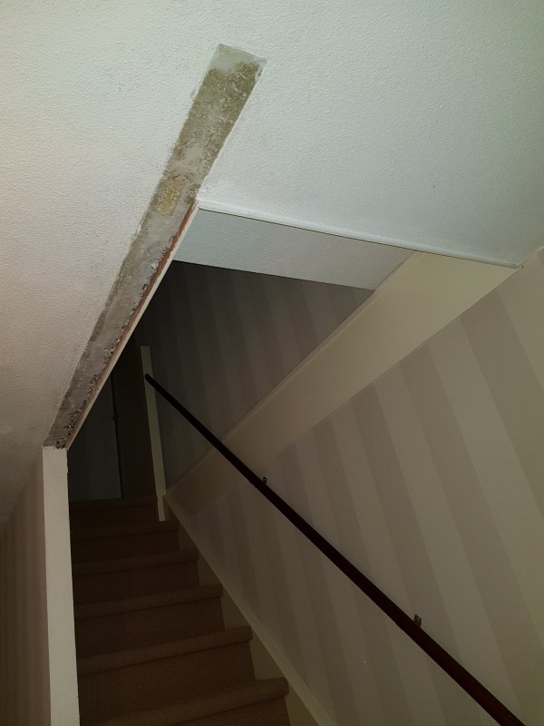

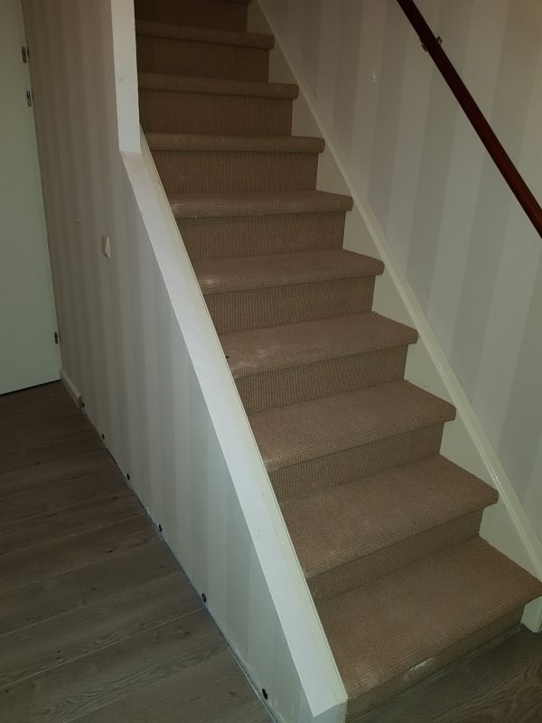

Bij deze het resultaat. Het was een lange dag klussen (ook de laatste 5 banen laminaat opnieuw moeten leggen) maar ik ben zeer tevreden met het resultaat.
Ik heb de truc van Frank toegepast en dat werkte perfect.
Op de bovenkant van het afgezaagde gipsblok ga ik een vurenlat plaatsen en verven. Helaas nog nergens een lat van 8cm breed kunnen vinden dus dat wordt zelf zagen.
Nu nog iets verzinnen om het plafond netjes te herstellen. Gewoon een MDF lat tegen het plafond laat echt zien dat daar gipsblokken zaten. Ik overweeg ook de oppervlakte rechts van die rand aan te vullen met een brede MDF plank o.i.d. Iemand anders nog een idee? Zijn er bijvoorbeeld spuitbussen om het spuitwerk te herstellen?

Keurig gedaan. Hou er rekening mee dat vanaf de tree die 1m boven de vloer is er een hek moet staan.
Het plafond kan je schilderen (helemaal). Ter plaatse van de voormalige muur met een roller of kwast dezelfde textuur nabootsen. Eventueel hoogteverschil eerst schuren of wegsmeren met stuc of muurvuller.

Bedankt voor jullie reactie. Ik denk dat ik eerst het kleine stukje (tweede foto, het kale stukje na het hout op het plafond) met een spuitbus probeer. Het zal een centimeter of 30 zijn. Als dat er goed uiziet doe ik de rest (het lange stuk daarvoor naast opening naar zolder) gewoon met een deklat, afkitten enz. Kan ik zo'n spuitbus bij de doehetzelf zaak kopen? Misschien er verschillende varianten met verschillende korrels?

Op dit forum en op het Internet verschillende oplossingen gevonden. Denk dat het belangrijkste is dat ik eerst die 30cm glad opvul (zijkanten glad maken) met muurvuller en daarna spuitbus er over heen. Het liefst een spuitbus met verschillende opzetstukjes zodat ik ongeveer dezelfde korrel krijg. Eerst uitproberen op een stukje hout lijkt mij. Is zie een aantal meldingen dat je een spuitbus (dus op zijn kop) niet voor het plafond kunt gebruiken. Is dat correct of onzin?
