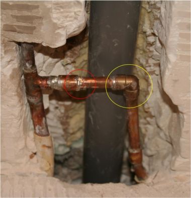

Voordat ik ga smeren (nogmaals dank voor alle tips) zit ik nog even met wat anders.
Bij het maken van de sleuf voor de afvoer was ik een (op die plek niet-verwachtte) aftakking van de waterleiding naar het toilet tegen gekomen, gemaakt met een T-stukje (niet getapet), een gedeukt stukkie rechte pijp zonder mantel, een niet-getapet L-stukje en dan naar een ommantelde leiding in de betonvloer richting het toilet (eea aangelegd tijdens de nieuwbouw, want er is tot nu toe nog nooit iets gewijzigd).
Het rechte horizontale stukje leiding waar een flinke deuk in zat heb ik volgens de regelen der soldeerkunst vernieuwd.
De bestaande lassen van het t-stukje kon ik niet vernieuwen maar zijn natuurlijk wel heet geweest.
Het brengt mij, na het nodige getwijfel, op de volgende vraag.
Het principe "het zekere voor het onzekere nemen en álles opnieuw solderen" ken ik natuurlijk en zou ik ook wel doen, maar daar komt dan erg veel gedoe bij kijken zoals het volledig uithakken van de bestaande leiding (en ook dan houd ik nog steeds een paar lassen in de muur).
Alles zit nu 48 uur dicht zonder een druppel lekkage.
Mag ik er vanuit gaan dat als soldeerlassen 48 uur dicht zijn, deze ook dicht blijven nadat ik de boel weer heb dichtgesmeerd en betegeld?
Of kan een soldeerlas die nu lekvrij is op den duur toch spontaan gaan lekken?

Jan, ziehier een plaatje
In het rechte horizontale stukje pijp zaten een paar flinke deuken, wat bij het hakken gebeurd zal zijn (ik had op die plek geen horizontaal lopende waterleiding verwacht).
Een nieuw stukje rechte waterleiding heb ik er bij de cirkels tussen gesoldeerd, de rest zat er.
Zoals gezegd is het geheel (al een paar dagen) volledig lekvrij.
Maar ik twijfel met name een beetje of het op de lange duur kwaad kan dat de T-sok links heet is geweest zonder opnieuw vanuit de basis gesoldeerd (dus schuren, S39, etc) te zijn.
Als ik er zonder verder uitgebreid slopen bij zou kunnen had ik dat uiteraard wel gedaan.
Tussen koper en pvc zit overigens ca 1 cm, dus ik krijg er wel tape omheen, wat bij het verticale stuk links ook lukt (overigens heeft dat stuk bijna 15 jaar onbeschermd in de muur gezeten).
Advies en/of tips zijn welkom.
Die sok zit er wel erg dicht bij, het t-stuk is behoorlijk heet geweest.
Ik zou een stukje naar boven uitkappen en een nieuw t-stuk van messing plaatsen, met een schuifsok boven het t-stuk kunt u er een nieuw stuk pijp tussen zetten.

Kijk, dat zijn tips waar ik wat mee kan!
Een schuifsok..... :shock:
Nooit van gehoord, maar ik heb gelijk even verder gezocht op die term en kwam een topic tegen waarin je een andere klusser uitlegt dat een schuifsok een sok zonder stuitjes is (alleen even het midden aftekenen).
Ik heb het uitgetekend en met deze nieuwe kennis snap ik hoe ik wél een vers t-stukje in die verticale leiding krijg.
Bedankt, Jan, ik ga ergens een schuifsok scoren en mooie verse soldeerlassen maken die ik wél met een gerust hart wegsmeer! :D
