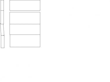

Beste mensen,
Ik heb in de badkamer een muurtje van gipsblokken gezet.
De muur heb ik in het kozijn van de deur verankerd, zodat deze goed vast staat.
Nu staat er 1 blok iets scheef (zie tekening), moet ik voordat ik dit muurtje ga tegelen eerst stucken of wat is raadzaam??
Het stukje dat naar buiten steekt met een oude handschaaf of met zeer grof schuurpapier iets afvlakken.
De knik opvullen met tegellijm en dan gewoon tegelen.
Je kunt het gedeelte wat uitsteekt vlak schaven met een gips schaaf.
De andere kant kun je met wat tegel lijm vlek zetten.
Wel eerst even voorstrijken voordat je de tegel lijm er op zet, en voordat je gaat tegelen.
Aha geweldig mensen, ik ga vanavond nog aan de slag hiermee! Er volgen gegarandeerd nog meer vragen, maar voorlopig kan ik vooruit..
