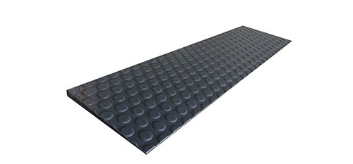

Ik zoek voor de overgang van buiten naar binnen een drempel hulp om plm. 7,5 cm te overbruggen.
Het materiaal wat ik zoek is kunststof met noppen erop, het lijkt wat rubberachtig.
Ik heb zitten zoeken op internet maar kan het materiaal niet vinden. Het ziet eruit zoals op de foto's
Wie kan mij op weg helpen wat een goede zoekterm zou kunnen zijn en waar ik het kan krijgen.
Het materiaal loopt ook iets af van dik naar dun
Zie foto's

Ik dacht een plaat multiplex te kopen van 18mm en die aan het uiteinde vlak te schuren. Op de plaat wil ik dan dit lijmen, dit rubber is 3mm dik en is ruim € 15 per strekkende meter van 1 meter breed.

Ik heb hem al online gevonden. Alleen de maximale maat is 40 x 75 x 5 cm en dan is ie al € 119
Wat ik zoek moet een hoogte van ongeveer 7,5 cm overbruggen met een breedte van 100 cm

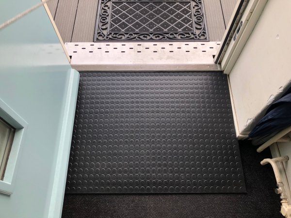

Nog even een update van hoe het uiteindelijk geworden is, plaat hardhouten multiplex maat 100cm x 61cm x 15mm,
Stuk rubbermat noppenprofiel 100cm x 65cm x 3mm en een balkje 100 x 5 x 5 cm.
Ligt als een huis en de overgang is nauwelijks te merken. Totale kosten totaal nog geen € 35.
