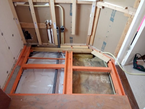

Goedemorgen, nu het tegelwerk dichterbij komt realiseer ik me dat mijn wandtegels (60 x 30 x 1 cm) behoorlijk zwaar zijn. Ik vraag me af of dat wel goed gaat, houten vloer, wanden rachelhout met wediplaten er op.
Iemand hier ervaring mee ?
Groet Leo
Staat de wand dwars op de balken of parallel aan de balken en wat is de afmeting van de balken.
Lplat
Afmetingen badkamer 150 x 275 Balken 3 stuks (zie foto) balkafmetingen 7 bij 24 (huisje uit 1935)
Lplat
PS balken zijn verhoogd om de vloer waterpas te krijgen.
Lijkt me geen probleem.
Denk wel kimband voordat u tegels gaat zetten.

Zorg dat de balkmaat van de vloer klopt met de overspanning (zie balkenschuif).
