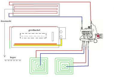

Ik heb onderlaatst mijn houten vloer vervangen voor beton.
als voorbereiding op cv heb ik gelijk maar slangen in de vloer gebracht voor vloer verwarming.
Ik maak op dit moment gebruik van een gevelkachel.
omdat alles best in de euries loopt kan het nog wel een jaartje of twee duren voor we cv nemen.
nu was mijn iedee om de gevelkachel te gebuiken als moederkachel voor de vloerverwarming.
kost mij niet veel om de kachel aan te passen en de pomp heb ik ook.
nou ja bekijk de tekening maar.
Ik ben nieuwschierig of het gaat werken, en misschien zijn er mensen die er meer verstand van hebben dan ik als klus piet.
Dan graag u iedee, comentaar, enz

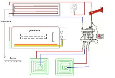

Toch even snel een nieuwe tekening gemaakt.
een beetje van internet en een beetje van mij zelf hahaha
:wink: Was dat maar zo simpel
vermogen vloerverwarming ?
pompcapaciteit uitrekenen?
Hoe ga je de capaciteit van die warmetwisselaar bepalen ?
indien je een rookgaskoeler gaat toepassen :
hoe ga je het condens opvangen ?
hoe ga je de toegenomen weerstand in de rookgasafvoer van de kachel compenseren ?
beveiligingen ?vulpunten?overstort?drukvat?
gasverbruik ?(over eurotjes gesproken !!)
volgens kun je nog wel 20 andere vragen bedenken
Waar zit het drukvat,het overdrukventielen het ketelthermostaat?
Met dit systeem zul je toch veel gas verbruiken omdat de gevelkachel een laagrendement heeft.
Gr. Piet

de kachel werkt het zelfde als vroeger maar de warmte die die nu op gevangen word door het koper word rondgepomt door de vloer ik hoef geen hete vloer of zo.
en het is maar een iedee ....is er wel iemand die mee denkt ?

Om positief te beginnen, het idee is prima. Helaas gaat de praktische uitvoering niet werken op deze manier. de rode staaf is een koppeling voor een expansievat en wordt niet zo aangesloten. Verder is het lastig omdat je absoluut geen rekening houdt met beveiligingen die normaal gesproken op het systeem zitten. Ik begrijp dat je zelf koperen buizen boven de kachel wilt gaan monteren, leuk idee. Wat doe je als het water in het systeem te heet wordt (drukverhoging)? Daar is normaal gesproken een expansievat voor nodig en als veiligheid een overstort. Maar dan moet je wel je kachel laten afschakelen op het moment dat de temperatuur over het maximum gaat (regeling inbouwen dus).
CV installaties zijn op het eerste gezicht heel eenvoudig, maar regeltechnisch komt er wat meer bij kijken dan wat buisjes en een expansievat. Op dit kleine circuit is het moelijk om een werkend systeem aan te sluiten zonder in de toekomst ellende te krijgen.
