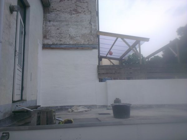

Eerst een uitleg over de situatie:
Mijn uitbouw met platdak is gemaakt tegen muren die er al meer dan 100 jaar staan. Deze muren zijn ook hoger (+/- 1 meter) dan het platte dak.
Nu heb ik in de uitbouw vochtproblem doordat deze muren niet geheel meer waterdicht zijn. Bij regen trekt er vocht door de muren waardoor langzaamaan al het houtwerk gaat wegrotten.
Nu wil ik dus de bovenste muurdelen afwerken met houten rasters en plaatmateriaal, zodat de regen niet direct tegen de oude muren slaat. (impregneren is geen optie ben ik bang). Ik loop nu alleen tegen het feit aan dat materiaal als rockpanel, trespa erg duur is. Hebben jullie een idee hoe dit goedkoper kan (goedkoop alternatief)? Hoe het eruit ziet maakt niets uit. Het is puur functioneel.
Ik dacht zelf aan hout en indien nodig dit te lakken. Maar ik ben bang dit veel meer werk (rond de 25m² lakken) is en uiteindelijk door kosten van lak net zo duur. En hebben jullie tips welk soort hout?
Bedankt

Waarom niet de muur gewoon impregneren? Plaats eens een foto.

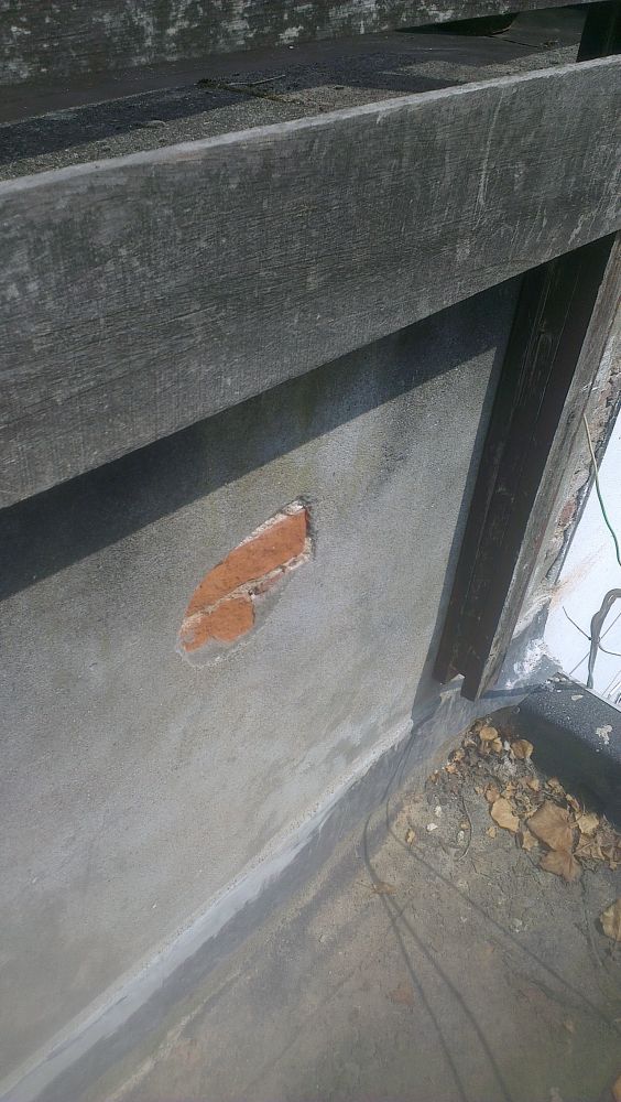

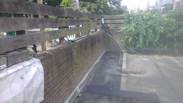

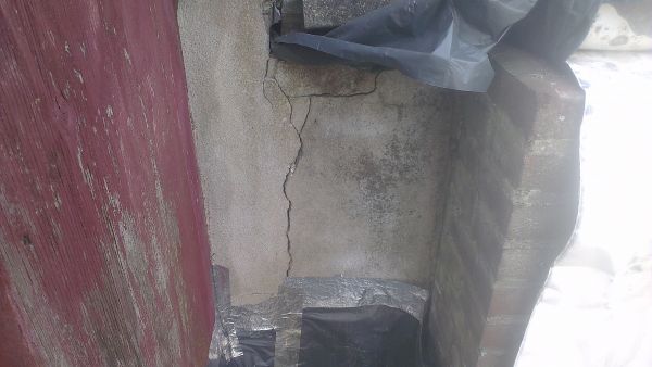

Tja.. op de 1 of andere manier ben ik bang dat dit onbegonnen zaak is aangezien er scheuren, spleten en gaten in de muren zitten. Ik zal vanavond wat foto's maken en posten!
Michel2022
Zie hier foto's:
Thanks
In dit geval zou ik de scheuren repareren en het stucwerk aanhelen.
En dan impregneren of er een laag stuc overheen zetten die wel waterdicht is.

Ik ben bang dat het dan een combinatie van moet worden. De bovenste randen bestaan op sommige plekken namelijk uit tegels die vast zijn gemetseld.

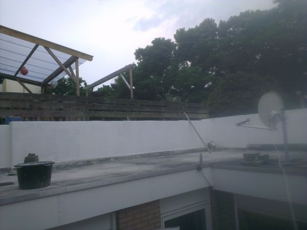

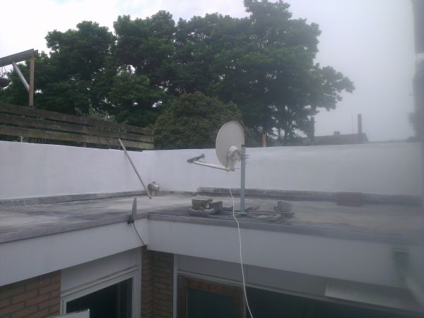

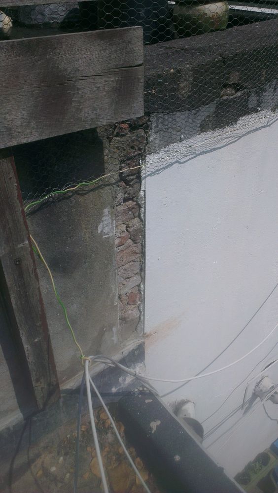

Een paar foto's van het resultaat:
Alles is afgestucd met 210 w van het merk met de blauwe letters. Vervolgens geschilderd met gevelverf en daarna de bovenste opstaande randen geïmpregneerd met waterglas.
Goed bezig.
Op de muur kan je nog een waterdichte afdekking plaatsen (bv. hardsteen of beton).
