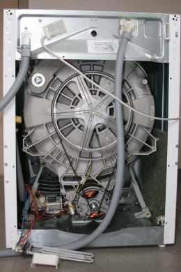

ik heb het 'stukje' ondertussen kunnen localiseren.
Als ik door het gaatje van het verwarmingselement kijk, zie ik volledig aan de andere kant tussen de trommel en de kuip dit zitten:
Dit is trouwens de wasmachine met de achterzijde open:
Ik heb al met allerhande dingen geprobeerd om het eruit te krijgen, maar de voetjes zijn smaller dan de andere zijde van het stukje. De voetjes kunnen er wel door, maar ik vrees dat de andere zijde van het stukje wat te breed is. En de kuip zelf is geen zacht rubber dus meeplooien doet het niet. Enig idee hoe ik dat eruit kan krijgen?
En dan het ik nog een tweede vraagje. Gisteren dacht ik eens slim te zijn en heb ik het rubber aan de voorzijde van de wasmachine een beetje losgemaakt (die metalen draad met die veer) :oops: . Ik probeer die metalen kabel met veer nu terug te plaatsen maar dat lukt niet echt. Enig idee hoe ik dat kan terug plaatsen? Beginnen aan de veer en dan de rest van de draad op z'n plaats proberen krijgen? Of omgekeerd?
Ik steek altijd een dunne schoevendraaier door het rondje van de veerhouder en trek de veer wat uit, nadat ik het makkelijkste deel al om de manchet heb zitten, zodat er ruimte ontstaat om de rest van de metalen band om de manchet heen te krijgen.
Een voorwerp tussen de voorzijde van de trommel in is er altijd lastig uit te halen, probeer het eens met een gebogen metalen stang om het voorwerp los te wrikken, kijk wel uit voor de rubber onderdelen.
Ah, een leuk geintje, hiervoor heb ik al een paar keer de complete kuip gedemonteerd, anders wilde het me echt niet lukken. Maar hiermee doordraaien zou ik niet doen, mocht ie net verkeerd of vast tussen de trommel en de kuip schieten kan er een barst in de kuip springen en dan heb je een waterballet...
Bij nader inzien heb je dan geen water ballet want je machine is uitgevoerd met een vlotter op de bodemplaat, maar dan ben je wel aan een nieuwe voorkuip toe!
