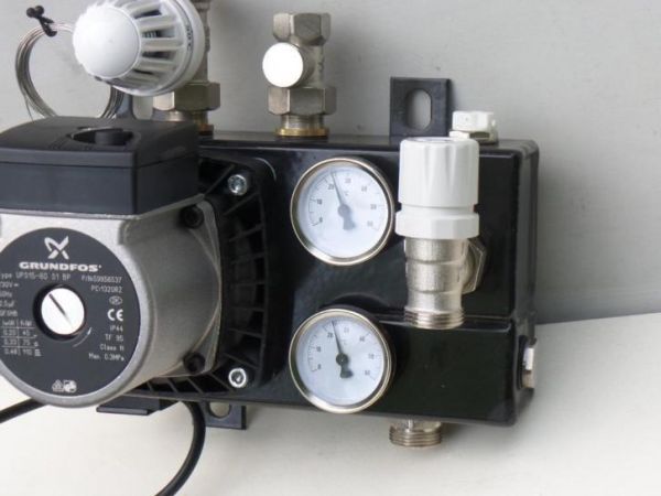

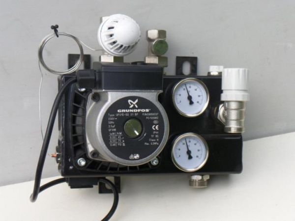

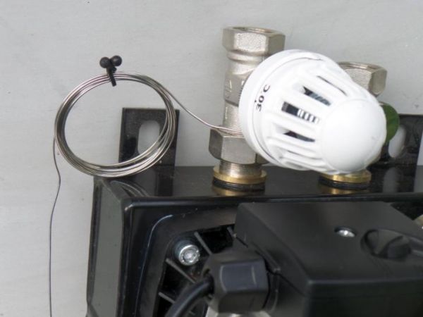

In ons nieuwe huis ga ik een vloerverwarming aanleggen in de badkamer. Er komt 48 meter 16x2 in één groep. De ketel is een Intergas HREco30. Op de begane grond is standaard vloerverwarming. Op de 1ste verdieping in de slaapkamers wordt alles met lagetemp radiatoren uitgevoerd. Er zit tevens een Inventum Ecolution Combi50 in het pand. De aanvoertemp in de leidingen zal niet hoger zijn dan 50 graden.
Is onderstaande Robot verdeler geschikt voor de badkamer?

In principe wel geschikt voor 1 groep (max ca 10M2, 100 meter buis) Jammer van die label-B pomp, ik zou een Grundfos Alpha2L aanraden in dit geval.
Koop er in ieder geval een pompschakelaar bij om het elektriciteitsverbruik van de pomp te verminderen.

Dat is helemaal afhankelijk van welke pomp je hebt liggen. Hier past alleen maar een Alpha2 of 2L op en geen enkel andere pomp (i.v.m. de afmetingen die hier zijn toegepast)
