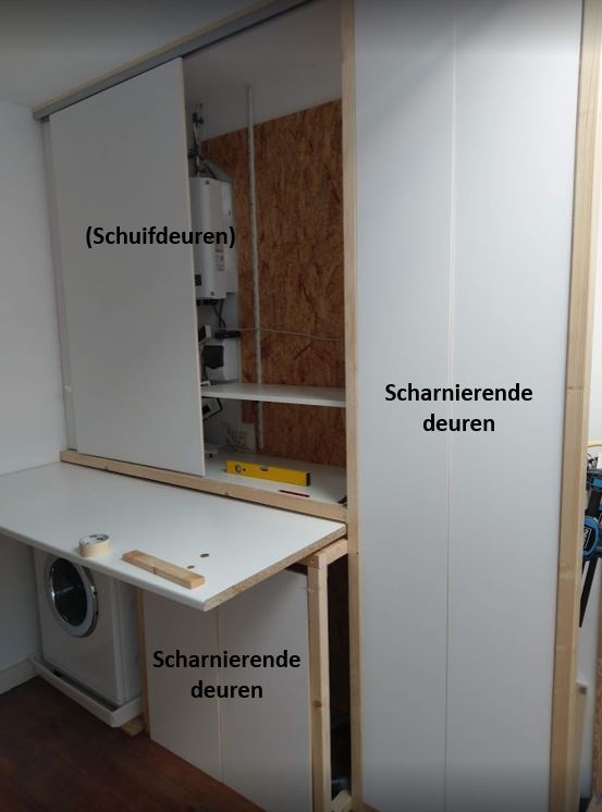

Ik wil graag (2 paar) scharnierende, stompe deuren maken uit 12mm populieren multiplex. Het multiplex heb ik al op maat laten zagen (dus het is te laat om nog te wisselen naar opliggende deuren). De deuren komen in een frame van 44x44mm balken, zie foto om een idee te krijgen van de situatie.

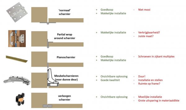

Hieronder een overzicht van de opties die ik heb gevonden en overweeg. Ik ben er niet zeker van dat ik de juiste termen gebruik, dus voor de zekerheid overal plaatjes bij.
'Normaal' scharnier
Ik was eigenlijk van plan om 'gewone' deurscharnieren aan de voorkant van de deuren en het frame te bevestigen, een snelle, goedkope oplossing en daar heb ik het hout op laten zagen. Maar nu ik er al wat langer mee bezig ben, zou ik toch liever voor een elegantere oplossing kiezen.
Partial wrap around scharnier
(Ik kan hier niet de Nederlandse naam voor vinden) Dit lijkt mij eigenlijk het perfecte scharnier! Probleem is dat ik ze eigenlijk alleen kan vinden voor 3/4" (+/-19mm) deurdikte en ook alleen op Amerikaanse en Canadese sites
Hebben jullie tips waar ik op kan zoeken om dit te vinden?
Pianoscharnier
Dit lijkt ook een goed optie, behalve dat ik niet weet hoe verstandig het is om in de zijkant van het multiplex te bevestigen, kunnen jullie hierin adviseren?
Meubelscharnieren
Gezien de deurdikte (12mm) kan ik de standaardscharnieren niet gebruiken. Er zijn wel speciale varianten voor dunne deuren, maar deze zijn behoorlijk prijzig. Ook is de installatie vergeleken met bovenstaande opties een stuk lastiger. Daarbij zal ik waarschijnlijk iets aan het frame moeten knutselen omdat de 44x44mm balken denk ik niet genoeg ruimte hebben om het scharnier op vast te zetten.
Verborgen scharnieren
Een andere optie die ik nog heb overwogen zijn verborgen scharnieren. Maar, vooral omdat het frame al op zijn plek staat en vast zit, lijkt de installatie hiervan me nogal ingewikkeld aangezien ik denk dat de gaten redelijk precies komen om het scharnier goed te laten werken.
Ik hoor graag jullie reacties, bij voorbaat dank voor het meedenken!
