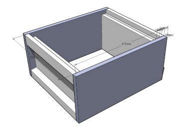

Bijgaand ontwerp:
De voor- en achterkant vallen tussen de zijkanten en worden ingefreesd.

Mooi :P
Maar waar om de insparing aan voor en achterkant :shock:
Wel mooi hoor , maar is dat om ze beet te pakken :?:
Dat doe je toch aan de zijkanten :-| in verband met de vlieg route.
Zou ze vlak houden
en dan de rand voor de raten aan de binnen kant te maken.
In die utsparingen kan ook meer invloed van water en wind ontstaan :roll:
Ziet er wel mooi uit

Die insparingen zijn inderdaad om ze beet te pakken. De koop-kasten hebben een minimale ingefreesde inkeping, ook aan voor en achterkant. Daaruit is dit geboren. Door aan voor en achterkant een insparing te maken kun je ze beter tillen, maar blijft de buitenmaat identiek aan de standaard. Heb trouwens wel een multiplex versie gemaakt. En mijn rug is nu nog goed, maar over twintig jaar? :)
De latten aan de onderkant lopen trouwens schuin af, dus voor water ben ik wat minder bang. Alleen het eventuele krom trekken en dan verlijmd of niet zijn mijn vragen.

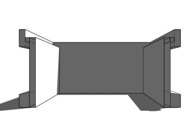

Doorsnee:

Hoi
Voor mij is het zeker 20 jaar terug
Maar als de buiten maat het zefde is als de standaard
Dan hebben ze dus geen omloop ruimte aan de kopsekant van de raampjes. :!: :!: :!: :!:
Is dit wenselijk of zie ik spoken in plaats van bijen :lol: :lol: :lol:
Ergonomische gezien is het ook fijner de kast aan de zijkanten te pakken
want je staat achterde kast :wink:
De hand vaten aan de voor en achterkant zijn in mijn ogen dus niet zo handig
Ja ja ik weet ik ben eigenwijs :oops:
vandaar dat het oude ontwerp niet zo gek is :roll:
rondom vlak latje er in voor de raampjes
eventueel een hoek latje , maar dat weet ik even niet meer
gr DK
Imker
De maten aan de binnenkant zijn volledig identiek als een standaardkast. De buitenkant is aan de bovenkant en onderkant identiek zodat ze op de standaard passen. Alleen waar nu aan de voor en achterkant insparingen zitten is bij de standaard recht en er zit holle ruimte tussen binnen en buitenkant.
Insparingen aan de zijkanten leveren dunnere wanden op dan de 18 mm die in zowel mijn kast als de standaard zitten. Of ze worden breder dan de standaard en worden niet meer uitwisselbaar met andere bakken, deksels en bodems.

Maar dan heb je toch geen omloop :-|
de ruimte tussen de voor en achterkant met de rand van het raam is nodig voor de verplaatsing van de bijen
die ruimte mis je nu :roll:
of heb ik het mis :-| :?: :?:
