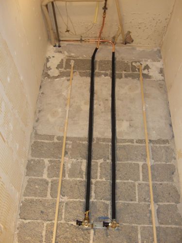

Gemini beugel: hoe diep in de muur + standaardhoogte?
Ik heb nergens in huis een voorbeeld om af te kijken. Ik wil de gemini beugel voor mijn douchekraan gaan plaatsen.
Hoe diep moeten voorkant van de gaten met draad van de gemini beugel zitten t.o.v. het tegelvlak?
Is er een standaard montage hoogte voor een douchekraan?

Voor de zekerrheid: we hebben het dan over de voorkant van de tegels he? Niet het vlak waarop getelged wordt.
Er zijn wat standaard hoogtes, maar dat zijn geen verplichte hoogtes voor de montage van kranen en sproeiers.
Komt mooi uit Haplo, ik kom na tegelen van de vloer zo rond de 115 uit. Mooi middenweg lijkt me :wink:
Plaatje hieronder. Morgen vast zetten met wat snelgips en dan die hele muur nog uitvlakken met cementstucmortel.
