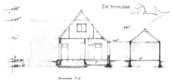

Wij zijn onze zolder/bovenverdieping aan het verbouwen van een vrijstaande woning uit 1956, hier is een knieschot in gemetseld dat behoorlijk ver de kamers in komt. Wij zouden dit graag verder terug plaatsen, of misschien helemaal weglaten, maar omdat het gemetseld is twijfelen we of dit wel zomaar kan.
Op de bouwtekening is de constructie te zien, misschien dat iemand zo kan zien of dit knieschot dragend is of niet?

De standaard opmerking bij dit soort vragen is: haal er een constructeur bij om het ter plekke te bekijken. Die heb je toch nodig voor een constructieberekening omdat je hiervoor een bouwvergunning moet aanvragen omdat je de constructie van je huis gaat wijzigen.

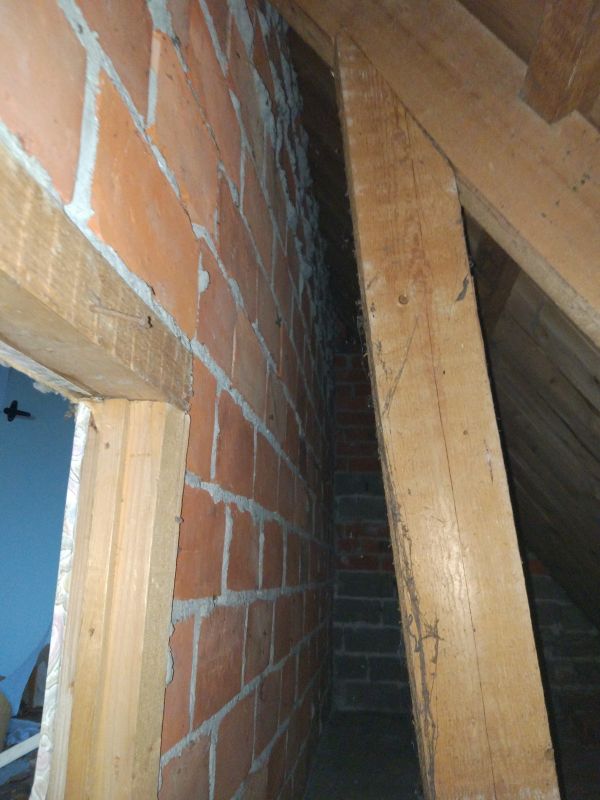

Maar dat is mijn vraag dus, is het knieschot onderdeel van de constructie? Het lijkt namelijk een losse wand die is opgemetseld vanaf de betonvloer tot het dakbeschot. (zie foto) En als het geen onderdeel van de constructie is kan het gewoon zo er uitgetikt worden.

Dat is een stuk duidelijker die foto.
Dat is niet dragend.
Eise
Die indruk had ik ook, achter het knieschot worden de spanten ook nog ondersteund door een stijl.
Volgens mij kan ik dat muurtje zonder risico wegbreken.
Frank
Het is ook een klampmuur, die ben ik nog niet dragend tegen gekomen.
Ik heb wel eens een dragende klampmuur gezien :roll: Het is ook maar een klein muurtje hier.
Het spant steunt niet op dat muurtje, door de kreupele stijl. Maar dat is ook niet gebruikelijk.
Ik verwacht ook niet dat het muurtje dragend is.
