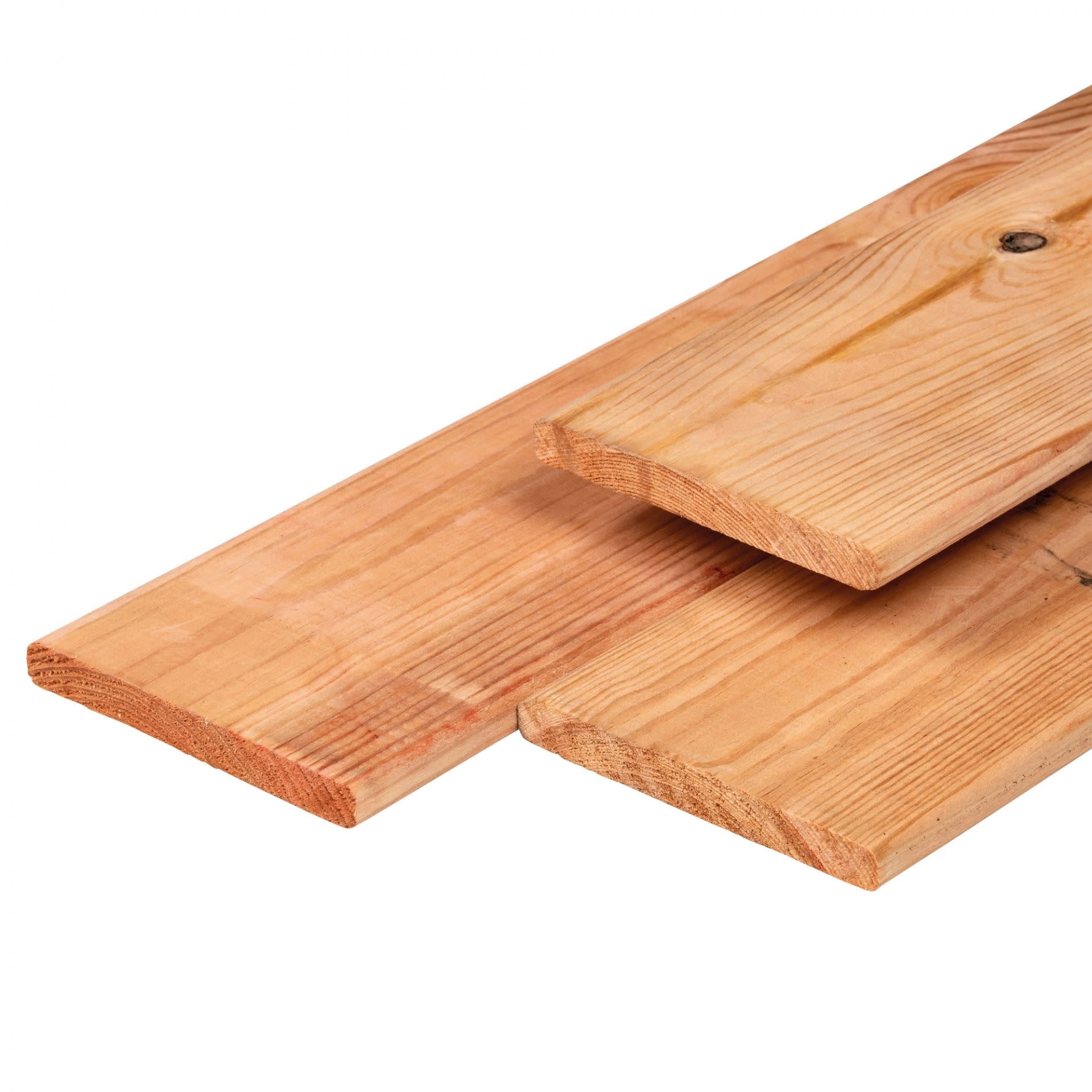

Wie heeft ideeën om een geluidswerende schutting te maken.
Voor de palen wil ik 6x6 cm hardhouten palen gebruiken.
Voor de planken wil ik deze gebruiken:
Mijn idee was om deze zowel aan de voor als aan de achterkant te bekleden.
Eerst 3 planken horizontaal op de palen schroeven en dan de 4 meter lange planken door midden zagen zodat ik 2 meter hoge planken verticaal ertegen aan kan schroeven.
Dubbelwandig is al wat geluidswerender dan een enkele wandje natuurlijk, maar wat kan ik nog meer doen om geluid tegen te gaan?
Het geluid wat ik wil weren is een drukke weg en stoep.
Zo lees ik bijvoorbeeld dat rubber een goede isolator is, maar het is de bedoeling dat het hout niet meteen gaat rotten omdat ergens vocht tussen blijft.
Bij voorkeur een voordelige optie, want ik moet in totaal 25 meter schutting plaatsen.
Dank alvast voor het meedenken.

Als er tussen de planken, enkel of dubbel, openingen zijn reduceer je 0 volgens mij.

Krijgt de schutting windbelasting? (en dat is meestal zo)
Zo ja dan is 6x6 hardhout te dun, dat gaat een tijdje goed, maar ook hardhout rot en je hebt met 6x6 maar weinig marge.
Als je 25 meter nodig hebt, dan flink zoeken, houthandelaren hebben vaak partijen liggen en dan kan het wat betaalbaarder worden.
Als het hout niet in het zicht komt, dan kan je ook voor een afgekeurde partij gaan.
Metaal is ook een optie: H balken de grond in, daartussen gaaspanelen met doek en tussen de panelen steenwol.
Palen van 7x7 zijn ook prima.

Het geluidscherm moet een minimale massa per m2 hebben (Ik meen 10kg/m2, zwaarder heeft het geen zin),
Het geluidscherm moet luchtdicht zijn.
Het geluidscherm moet hoog zijn.
De overlastbron moet het liefst dicht bij het geluidscherm gepositioneerd zijn, en zo ook de ontvanger. Je zit zo in de "schaduw van het geluid".
Ik denk dat halvering van het geluid het maximaal haalbare is. (-10dB).

Ik denk inderdaad dat je zoiets moet doen wat @Gerrit B voorstelt. Van een houten schutting verwacht ik nagenoeg niets. Een zware en dikke constructie zo dicht mogelijk bij de bron van het geluid is meestal het beste. Kant en klaar-oplossingen zijn wel heel erg duur trouwens.
Aanvulling, ik zie deze wel eens, gevuld met grond, eventueel klimop er tegen. Lijkt me wel iets te doen. In ieder geval vele malen beter dan een schutting.

Er komt bij het plaatsen van een geluidsscherm nog wel wat meer kijken.
Het is vaak het laag frekwent geluid wat de overlast veroorzaakt.
Want laagfrekwente geluiden hebben golflengtes van meters.
En die worden niet tegengehouden door een barriere van 2 meter hoog, daar vliegen de basgeluiden eenvoudigweg overheen.
Vandaar dat geluidsschermen over het algemeen een meter of 4 hoog zijn.
Daar krijg jij als particulier echt geen vergunning voor.
Hoge tonen zijn wel makkelijker te dempen, door absorberend materiaal te gebruiken.
