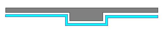

In de te behandelen muur zit een uitsprong: de toegemetste schouw.
Bekleef ik die schouw ook met silence mousse of is dit verloren moeite (en kost) aangezien de schouw als een enorme spauw fungeert.
Bekleef ik de zijkanten ervan? Bekleef ik alleen de zijkanten ervan?

Je wil twee verschillende geluidsisolatiemethodes samenvoegen:
- op de muur geluidsisolatie (vlokkenschuim) plakken, waar normaal gesproken de afwerking tegenaan gezet wordt.
- een buigslappe voorzetwand. Die hou je rondom helemaal los.
Of je deze twee methodes zomaar kan combineren, betwijfel ik.
De schouw zal je in ieder geval volledig moeten inpakken (zie plaatje). De schuimband doe je rondom de metalstut wand. De OSB kan je beter vervangen door gipsplaten. Deze dempen geluid beter omdat ze geen trilling doorgeven en zwaar zijn.

Ik doe OSB én Gyroc, trouwens.
En wat die twee verschillende isolatiemethodes betreft...kan alleen maar extra demping geven, me dunkt.
Er is een mogelijkheid dat het OSB nadelig werkt, klankkast. Misschien dat iemand anders nog een oordeel kan geven hierover?
