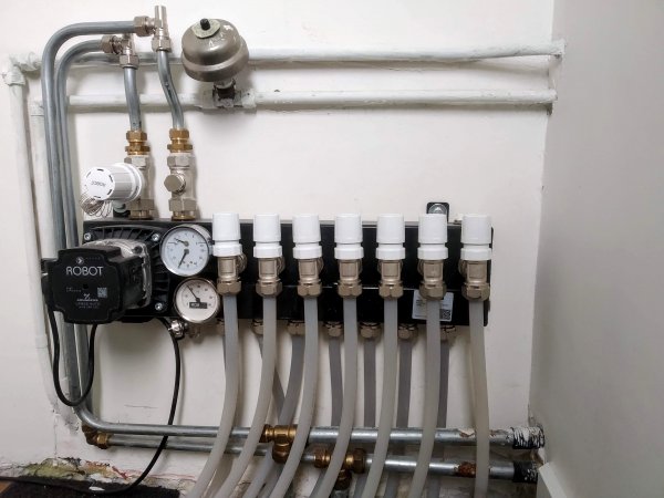

Geluid vloerverwarming: smalle leidingen?
Wij hebben sinds kort vloerverwarming. Helaas vinden we het aardig wat ruisgeluiden maken. Nu zagen we dat er van een brede leiding naar een smalle leiding naar weer een brede leiding overgangen zijn. Zou dat invloed op het geluid kunnen hebben?
Alvast bedankt voor een reactie.
De aanvoer- en retourleidingen naar deze verdeler moeten minimaal 20-22 mm diameter zijn. (en zoiets hoort een installateur te weten: staat ook in de handleiding van betreffende verdeler, wel dom aangelegd....)
De leidingen die nu zijn toegepast zijn te dun.
Je kunt het nog redden met de aangeduide leidingen te vervangen door dikkere leidingen.
