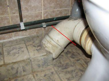

Ik ga mijn badkamer renoveren en wil o.a een toilet verplaatsen.
Is er iemand die ervaring heeft met het losmaken van een gelijmde verbinding in een riool afvoer .
Ik wil hier namelijk een 45 gr bocht opzetten en dan de afvoer verlengen en vervolgens het oude toilet verplaatsen en vervangen door een hangend exemplaar .
Zoals je kunt zien is er weinig speelruimte , maar als het lukt om e.a van elkaar te krijgen zou dit een hoop hak en breekwerk voorkomen .
Alvast bedankt voor het meedenken .
Je hebt nog een mogelijkheid want er zit een verlengde bocht in die pijp deze zaag je hier af
en je kan het verf er af schuren om het te kunnen lijmen of je plaatst een bocht met manchet verbinding

Zo te zien zul je ook nog een t stuk kwijt moeten. Er zit achter de pot nog een 50mm bochtje oid geplaatst.
Je kunt ook de bocht direct boven de mof uit de vloer afzagen en dan het stuk wat nog in de mof zit inzagen, zover dat je alleen de buis doorzaagt.
Door dan met een fohn of brander de buis te verwarmen is het vaak wel los te krijgen. Vergt geduld en enige vakkennis.
Nadeel kan zijn dat het dunwandig materiaal is, gaat vaak minder makkelijk dan bij dikwandig materiaal.
Je zou ook een reparatiesok 110 kunnen toepassen en hier direct een spiebocht 110 45 graden in zetten. Hierin zou je dan direct het verloop 110 x 90 kunnen zetten. Op deze manier hoef je niet te branden. Enige wat je dan nog op moet lossen indien nodig in de pvc aansluiting welke nu in de bocht zit.

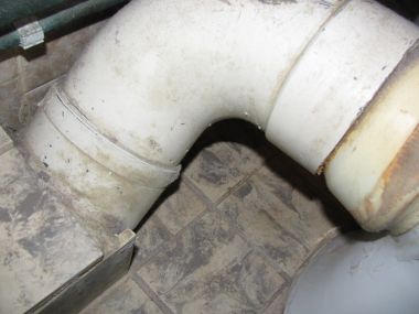

Hallo mensen,
Ik heb de bocht nog eens bekeken ,maar volgens mij is dit geen spiebocht maar een bocht mof/mof ( zie foto) zou dat kunnen ?.Dus ben een beetje huiverig om hem los te peuteren
Als ik hem nu net boven de kraag afzaag , kan ik er dan zonder mee een reparatie sok in plaatsen ? , en moet dat dan een gelijmde versie worden of kan een manchet vebinding ook ?
Ga overigens pas over een paar maanden met de klus beginnen , maar ik heb het motto ,,bezint eert gij begint '' vandaar .
Vriendelijke groet , en allemaal alvast een gezond en gelukkig 2010. :lol:
Het is gewoon een bocht 110 90 graden 1 x spie een zogename stroom bocht die had je vroeger.
je kan het ook via de rand zien is dikker
Je kunt zowel een gelijmde als een manchet reparatiemof gebruiken.
Het nadeel van zo'n mof is dat je een verjonging in de buis maakt, en deze moffen zijn niet overal vooradig.
De mooiste en meest praktische oplossing blijft uitfohnen!
