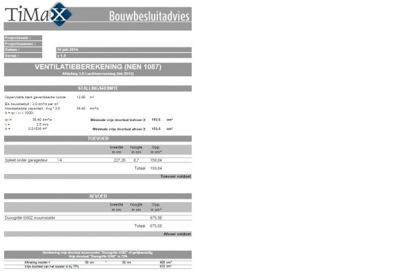

In de ventilatie berekening staat dat er een rooster geplaatst zou moeten worden met een effectief oppervlakte van 675cm2.
Tevens zou er 7mm speling onder de garagedeur moeten zitten.
Aangezien dit beide niet het geval is wil ik nu zelf alsnog ventilatie gaar creëren.
De vraag is nu alleen waar ik deze het beste kan plaatsen om de geur van de motor & de scooter zo gering mogelijk te maken.

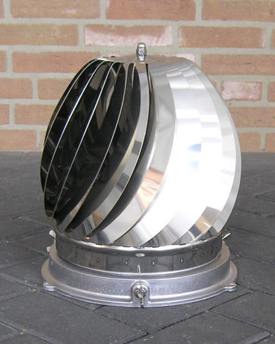

Op de berging en de bijkeuken ligt een platdak? Dan zou ik via het dak gaan ventileren. Geen gedoe met wind het ventileert altijd.
Is de aannemer het vergeten? Laat hem het dan oplossen.
Controleer ook de deur naar de woning, of deze is voorzien van tochtwering.
Een dakdoorvoer plaatsen, met op de doorvoer een rotor zoals deze:
Dan krijg je vanzelf onderdruk in de garage.
