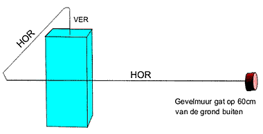

Ik heb net een Vaillant gas geiser in de kelder gehangen voor het warmwater toevoer voor de badkamer die er net boven ligt.
Nu wil of beter gezegd moet ik een afvoer bevestigen naar buiten toe! Welke diameter mag ik daar voor gebruiken.
Is 12,5cm toegelaten over een lengte van 3m tot buiten ( 1 bocht )

Ligt aan de aansluit diameter op de geiser,,en waar gaat die 3 meter naartoe-??Horizontaal -- verticaal ??en hoe kom je buiten?gevel?
en op wat voor'n hoogte kom je buiten uit ??
Beste,
Hier een schetsje
Ik hoop dat het duidelijk is. Diameter aansluiting geiser is ongeveer 22 cm

Is het ,n geiser met ventilator ?.
Zoniet dan is er altijd een regel (ff uit m,n hoofd)lengte trek verhouding
1 : 1,5 dwz om 1m horizontaal te gaan moet er in totaal 1,5 meter stijging plaats vinden.
voorbeeld u gaat 3 meter horizontaal dan moet u al 4,5 m stijgen.
Ook dient een gewone geiser nooit te eindigen langs een gevel,(overdruk op de gevel geeft terugslag van rook gassen.
Op de geiser altijd beginnen met minimaal 0,5m buis voordat u de eerste bocht plaatst
Dus bovendaks uitmonden.

Aparte maat die 12,5 cm, u hebt het toch hoop ik niet over een rwa buis ?
Afgezien van het feit dat het zo gewoon niet mag en kan, is het ook zo dat de meeste geisers een (rookgas)beveiliging hebben. Wanneer geiser op de gestelde wijze wordt aangesloten, is de kans groot dat deze na even gebrand te hebben dienst weigert vanwege de inkomende beveiliging. Een reden temeer om het absoluut niet zo te doen.
