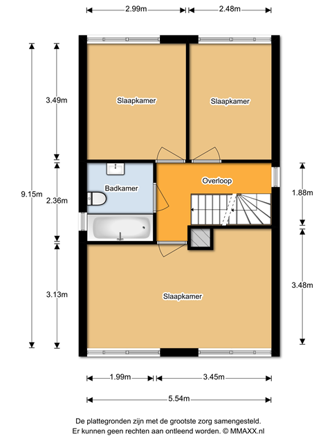

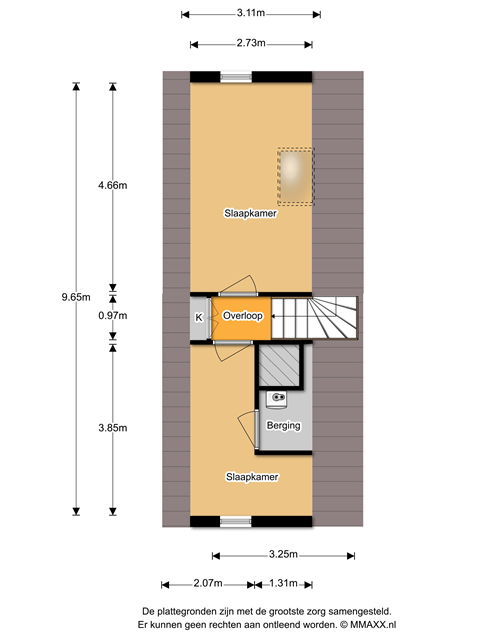

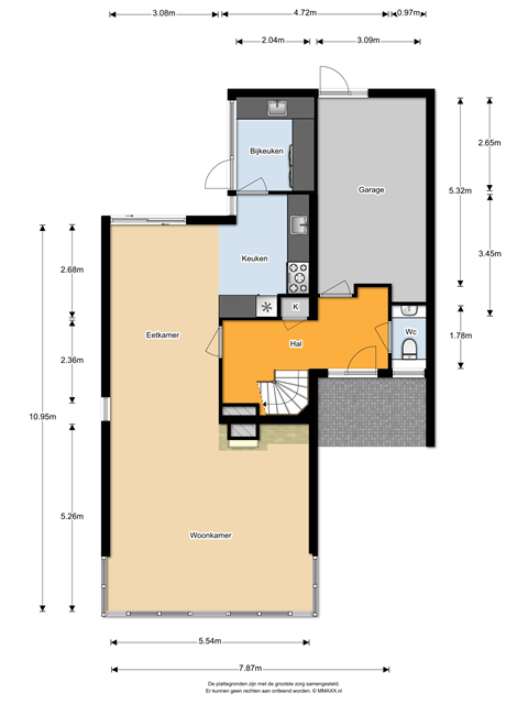

Momenteel ben ik druk doende onze woning te verbouwen. Momenteel wordt deze nog verwarmd middels radiatoren. Ik wil graag naar vloerverwarming in de gehele woning.
Het betreft een vrijstaande woning welke gebouwd is in 1975. Er is enige muurisolatie aanwezig, de buitengevels zijn geïmpregneerd (dus droog), de kruipruimte wordt geïsoleerd middels Tonzon en het dak wordt geïsoleerd met 8 cm PIR afgewerkt met gips. Alle ruiten zijn dubbel glas.
In de trapopgangen zit in de muur van beneden tot aan de zolder een verdiepte koof waarin ik aanvoer- en retourleidingen kan verwerken.
We zijn een gezin met 3 kinderen. De gehele woning wordt dus gebruikt, dus geen ruimtes waar geen warmtevraag is.
Het plan:
- nieuwe cv ketel: Vaillant 35-38/5-5L (CW5+)
- beneden- en bovenverdieping vv in laten frezen per vertrek met hoh afstand 10 cm
- zolder elektrisch verwarmen (verwacht hier minder warmtevraag en ga er van uit dat de warmte die stijgt vanuit de benedenverdiepingen voldoende is)
- op de vloeren van de beneden- en bovenverdieping komt een PVC vloer
Ik weet op dit moment niet zeker hoe ik het beste de vloerverwarming kan gaan aanleggen.
Vragen:
- Waar en hoeveel verdelers? Onder de trap op de benedenverdieping maak ik een kast. Het mooiste is hier voor de gehele installatie de verdeler te hebben. Eventueel op de bovenverdieping in de grootste slaapkamer zou ik ook een verdeler kwijt kunnen.
- Welk type verdeler(s) moet ik gaan gebruiken? Met of zonder pomp?
- Ik wil het systeem gaan inregelen op een stabiele temperatuur. Beneden bijv 19 graden en boven 18 graden? Is dit te realiseren middels handmatig de ventielen in te stellen?
- De ketel moet dus op een lage temperatuur gaan werken. 40 graden? Gaat dit optimaal werken? Zover als ik kan overzien heeft de ketel een voldoende groot modulatiebereik.
Ik hoop dat ik hier wat tips/adviezen mag ontvangen om tot een zo’n optimaal mogelijke installatie te komen. Alvast bedankt voor de input!
Ter verduidelijk de plattegronden van onze woning:
