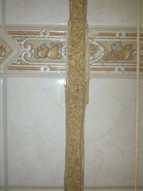

Ik heb leidingen verlegd in een muur van MDF en daartoe gleuven gefreesd. Nu moet alles opgevuld worden om erover te betegelen. Kan dat met beton mortel. Hecht dit wel op MDF of kan ik beter rootband gebruiken?

Een muur van MDF, hoe moet ik dat voor me zien? MDF platen? Dan snap ik het frezen niet.

Het is een muur van een toilet ( 6 cm dik mdf ) en de huidige tegels hebben er sinds 1976 opgezeten. Ik verwacht dus dat het wel mee zal vallen met "afknallende tegels." Met een haakse slijper ben ik door de glazuurlaag gegaan van bestaande tegels en daarna met een multitool gleuven gemaakt van 3 cm diep.
Ik heb afgezien van cement en rotband ivm vocht wat in de mdf kan trekken en zit te denken aan PUR om de gleuven dicht maken. Of is er betere manier?

Kun je eens een foto plaatsen? 6cm dik MDF heb ik nog nooit gezien, en zeker niet als binnenwand.

Het is spaanplaat en geen MDF ? :
Hoe dit het beste op te vullen:

In deze situatie, zou ik het niet opvullen met iets dat met water gemengd moet worden.
Dit omdat het vocht in de spaander plaat zal trekken, en dan heb je kans dat die gaat uitzetten.
Dichtzetten met purschuim kan, als er straks weer tegels overheen komen.
Dat heeft verders niet te lijden.

Het is niet echt goedkoop maar stucpasta is echt superspul om zoiets dicht te zetten.

Het gaat dus om een toiletruimte. Dan is de vochtgevoeligheid minder van belang.
Wat voor leidingen zijn het? (incl. materiaal)
Ik denk dat ik in dit geval PUR adviseer. Evt. het bovenste laagje voorzien van een muurvuller/stucmiddel. Niet alle leidingen kan je vastzetten, ivm krimpen/uitzetten.
