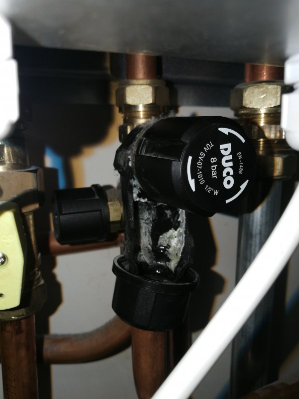

Ik heb een paar maanden een dun straaltje warm water. Er is een monteur geweest bij de cv, daar ligt het niet aan. Koud water is er wel voldoende. Nu had ik de waterleiding dicht gezet om eens de kranen los te maken en controleren op een verstopping. Dat was er ook niet. Hoofdkraan weer aan en na wat sputteren een harde koud water straal maar niks uit de warm water kraan. Hoe kan dit en hoe kan ik het oplossen? Alvast super bedankt!

Dan staat er ergens in de toevoer van warmwatervoorziening een afsluiter dicht, of het knopje van de inlaatcombinatie die dol draaid en niet open gaat.

Ik heb het op alle kranen, dus lijkt op inlaat die dicht staat, maar die is helemaal open
Henk253
Plaats eens een foto van je inlaat combinatie misschien is ie verkeerd terug geplaatst.
of je test de inlaatcombinatie
TobyP
De stopkraan is open en dan kan ik aan die grote knop draaien en komt er water uit.
Henk253
Wel vreemd dan zou je zeggen dat er bij de ketel een zeefje zit wat verstopt is, wat voor ketel is het?
of is er verandering in je leiding werk gebeurd.
TobyP
Het is een intergas kompakt. Er is niks aan de leidingen gedaan. Eerst was er weinig water en sinds gisteren niks meer. Cv geeft geen storing.
Onder die inlaat knop met 8 bar er op lekt nu water.
Misschien dat de terugslagklep in de inlaat combinatie is blijven hangen.
Ik zou eerst de inlaatcombinatie vervangen, die kosten bijna niets, ook beter want draaien aan die zwarte knop kan ook storing in de zin van lekkage veroorzaken.
Wel raar, dat de monteur daar niet naar heeft gekeken.

Cv uit elkaar laten halen door monteur... Warmtewisselaar verkalkt. :(. Volgens monteur beter nieuwe ketel kopen. Kan zoiets niet ontkalkt worden?
Henk253
Ik snapte het so wie so niet dat cv monteur zegt ligt niet aan de ketel een ketel moet zoveel water per min leveren dan is dat ook niet getest.
