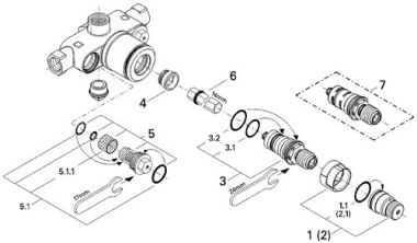

Ik ben (nu al weer een tijdje) bezig in me huisje, heb al van alles gedaan
van stuccen, keuken inbouwen, toilet (wat een drama was dat) en de badkamer.
Ik heb nu een probleem in me badkamer.
Ik krijg geen warmwater uit me douchekop...
Ik heb de leidingen in de badkamer in de muur gefreesd en is op zich wel goed gegaan.
Bij me wasbak doet met warm en koud water het gewoon normaal.
Alleen als ik me douch kraan aanzet, dan stroomt er alleen koud water uit.
Er zit een mengkraan op, ik denk zelf dat deze kadoek is.
Heb deze dus opengemaakt, maar ik kan er zelf vrij weinig aan zien.
De 1ste foto is dus dat thermostaat-ding en de laatste zie je dus het geheel.....
Warm gaat er links in en koud rechts (beide horizontaal)
en er zijn 2 uitgangen, naar boven en naar benden.
Wie weet waarom ik geen warm water heb?!!!!!!
Ik heb een comiketel van Nefit, druk is 1.7Bar
Er is maar 1 leiding die naar de keuke en badkamer gaat...
keuken en wasbak hebben wel warm water douch niet.
Wie O wie!
And a MERY X-mas to you all
PS:als ik die thermoding draai, voelt het alsof die door draait.... er zit geen mmm weerstand in op een gegeven moment....
