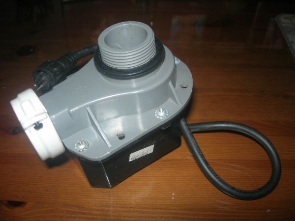

De verwarming doet het niet meer en het verwarminglampje op het dispay van de pomp brand ook niet.
Nu wil ik hem openmaken maar weet iemand hoe dat gaat ?
Aan de onderkant zit een deksel en die heb ik er af maar daar kom ik niet verder mee.
Advies over deze storing en mogelijke oplossingen zijn uiteraard ook welkom
Inmiddels is die open en heb ik hem nagekeken. Het verwarmingselement is goed maar de pomp werkt niet goed. Het is een 12V AC pompje met een simpel schoepenwiel er in en die zorgt voor de druk, bij voldoende druk gaat een drukventiel over en die bediend het verwarmingselement.
Dit schoepenwieltje draait niet altijd maar blijft vaak schudden m.a.w. start dus niet met draaien. Soms doet die het wel.
Is dat te verhelpen of is het over en uit en moet er een nieuwe in ?
Dit zijn magneetpompjes, als die beginnen te trillen en/of ratelen is het einde verhaal, ze slaan vast en dat wordt steeds erger tot ze het helemaal niet meer doen.

Als de verwarming niet werkt dan heeft dat meestal te maken met de water doorstroming.
De sensoren meten het temperatuurverschil voor- en na het verwarmingselement.
Als het temperatuurverschil te klein is, dan stroomt er te weinig water en gaat de verwarming uit.

Ik ben er al achter dat het de doorstroming is en dat komt door de pomp van de foto
De druk is te laag om de micro switch in te drukken en die switch schakelt de verwarming in.
Ik heb de inlaat van de hottube met de hand dicht gedrukt zodat er meer druk in het systeem kwam en toen kwam er warm water uit dus verwarming werkt en de switch ook maar de pomp kan niet voldoende druk produceren. Hij rammelt ook als die draait en soms komt die niet in.
Pomp kost €65 excl. verzendkosten zodat het totaal op ±€100 komt en een complete nieuwe hottube kost €300
Ik kijk inderdaad nog wel even op MP maar lukt dat niet dan gaat die weg en koop ik volgend jaar een nieuwe
