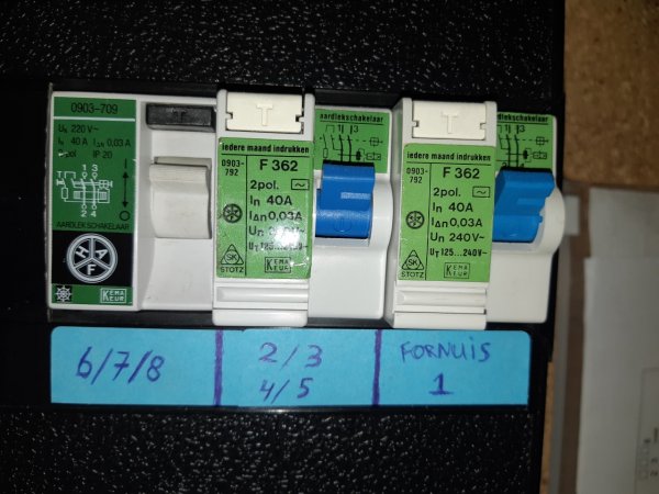

Ik wil binnenkort zonnepanelen laten plaatsen op mijn dak. Nu heb ik gelezen dat je hiervoor een vrije groep in je groepenkast moet hebben.
Mijn groepenkast (zie foto's) bestaat uit 8 groepen en een dubbele fornuisgroep.
Zoals te zien heb ik geen ruimte in de groepenkast om nog een extra groep bij te laten plaatsen.
Mijn vraag is of ik hierdoor een compleet nieuwe groepenkast met meer groepen moet laten plaatsen of dat er een optie is om bijvoorbeeld een losse (mini)groepenkast naast de bestaande te plaatsen? Of sla ik compleet de plank mis en zijn er andere opties?
Reden voor de laatste optie zou zijn omdat dit vermoedelijk aanzienlijk goedkoper is om te laten doen.

Zijn je aardlekschakelaars type A of AC?
Deze oude automaten zijn veel breder. Nieuwe passen er 12 van op de rail.
Je kunt hier dus een paar automaten vervangen om aan ruimte te komen.
Maar volgens mij past er sowieso al eentje tussen. Je kunt ook overwegen PV op eigen aardlekautomaat te zetten.
Automaten zijn maar een tientje per stuk aan materiaal.

Weet niet wat het verschil is tussen A en AC dus heb een foto bijgevoegd.
Maar als ik het goed begrijp moet het in ieder geval lukken een aantal automaten te vervangen waardoor ik geen compleet nieuwe groepenkast hoef.
En wat bedoel je met PV op eigen aardlek te zetten?
Dat zijn alledrie verouderde type AC aardlekschakelaars, te herkennen aan enkel een sinus in het rechthoekige blokje. Type A heeft nog een gelijkgerichte sinus er bij staan.
Type AC reageerd niet op gelijkgerichte lekstromen zoals kunnen optreden vanwege fouten in bijv. een computervoeding. Derhalve zijn die al sinds 1996 voor nieuwe installaties verboden. Denk niet dat PV op type AC aardlekschakelaar toegestaan is.
Met eigen aardlekautomaat voor PV bedoel ik een component dat de installatieautomaat en aardlekbeveiliging in één combineerd. Zijn bij de meeste merken 2 DIN (=2*17,8=35,6mm) breed.

Woning komt uit 1991 en verwacht niet dat de aardlekschakelaars daarna nog zijn vervangen.
Kan uberhaubt geen kwaad om ze dus te gaan vervangen.
Stiekem gaat mijn voorkeur ook uit naar het vervangen van de complete kast omdat deze dus al bijna 30 jaar oud is.
