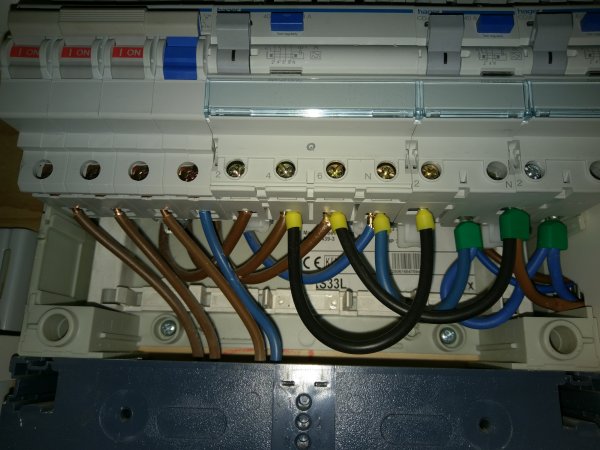

Ik heb 2 sets zonnepanelen met 2 omvormers waarvan er 1 aangesloten is via de groepenkast op een eigen 20a automaat. Deze is aangesloten voor de aardlekschakelaars.
Nu wil ik graag de andere omvormer (1kw, gaat via 16a automaat) ook gaan aansluiten in de groepenkast.
De fase draad kan ik doorlussen met de juiste twin aderhulzen zodat deze bijgestoken wordt voor de aardlekschakelaars.
Alleen voor de nul draad heb ik daar geen plek voor deze zijn allemaal al voorzien van twin aderhulzen of gevuld met 2 draden.
Hoe kan ik dit nou het beste aansluiten?

Hoe kunnen alle nuldraden voorzien zijn van een twin-huls? Als je keer op keer doorlust, kom je uiteindelijk toch een keer bij het laatste component aan. Daar zal een enkele adereindhuls moeten zitten?
Heb je een foto van de kast?

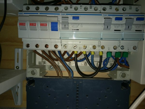

Hierbij de foto's.

Ik weet niet of dat mag, maar mag ik de automaten 20A en 16A aan de onderzijde voorzien van kam op de nul. Zodat er maar 1 6mm2 kabel benodigd is.
Op de foto zie je meest rechter blauwe draad die komt van de de automaat waar de eerste omvormer op aangesloten zit.

Daar zien we toch niet alle nuldraden? Rechts onderin loopt de draad verder, daar zal vast een keer een uiteinde zijn waar je nog een twin-huls op kunt zetten​. ;)

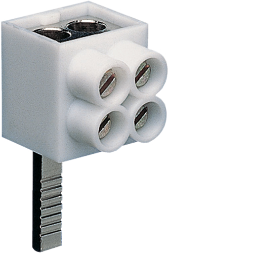

Voor jouw kast kun je ook zulke blokjes bestellen:
Die klem je in 1 van die vijf plastic klemmetjes onderin de kast. Kun je 1 draad vanaf de hoofdschakelaar op aansluiten en vervolgens met aparte draden naar 3 verschillende componenten. Daar zou je een eind mee moeten komen.

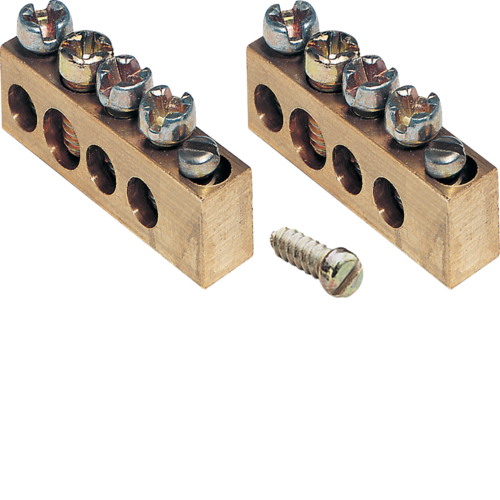

Misschien is dit ook een alternatief:
Maar ik ben niet helemaal zeker of je een 2x6mm² huls in zo'n aansluiting krijgt.
Die aansluitingen onder de linker aardlekautomaat zijn trouwens ook niet fraai, met 2 verschillende hulzen. Pers daar dan ook meteen even een twin-huls op...

Bovenzijde Hoofdschakelaar is nog een enkele nul, die kan je verdubbelen.
Laserjet
De bovenzijde van de hoofschakelaar zit al samen met de nul in de 3fase ALS en de tweede ALS.
Of bedoel je letterlijk twee x nulkabel vanaf bovenkant hoofdschakelaar?
