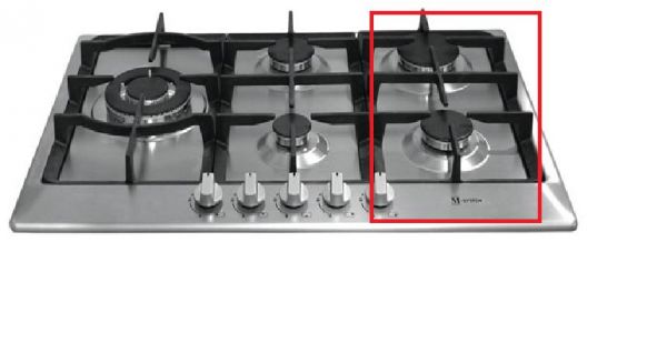

Beste forumleden,
Graag jullie expertise voor het volgende probleem. Recentelijk doet mijn ontsteking van mijn gaskookplaat het niet meer. Ook zie ik bij het indrukken van het knopje voor de gasregeling geen vonkje en hoor ik geen klikgeluidje. Dat is bij alle 5 gaspitten het geval.
Hebben jullie misschien enig idee hoe ik dit kan verhelpen.

Jan, nog bedankt voor je behulpzame reactie. Het klopte inderdaad dat er geen spanning zat op dat stopcontact. Dat probleem is inmiddels verholpen, maar er heeft zich een ander probleem voorgedaan. De rechterboven en -onder gaspitten kunnen wel ontsteken en branden goed (met rood aangegeven), maar de 3 linkerpitten kunnen niet ontsteken. Wel is het klikgeluidje terug.
Wat zou ik moeten doen om de 3 linkerpitten weer te laten branden met de ontsteking?

Ze ontsteken helemaal niet. Ik kan de overige 3 gaspitten alleen met een aansteker branden.
Ik vond het ook raar dat er opeens geen spanning opzat en de kookplaat is niet verhuisd oid, maar gelukkig is dat gedeelte verholpen. Ik heb de stekker gewoon in een ander stopcontact gedaan.

En als je vonkt met de rechter knop en gas geeft met de linker.
Het is namelijk zo dat het niet uit maakt welke gasknop je indrukt ze zullen alle 5 tegelijk vonken.
Je kunt dit ook zien!!!
Mochten de bougie's naar beneden vonken i.p.v naar de brander kan het zijn dat ze vuil zijn en de kortste weg naar aarde kiezen voor de vonk.
Liggen de wokringen etc goed , kan zijn dat als deze direct naar massa vonkt de spanning wegtrekt voor de andere branders.

Nog bedankt voor de snelle reactie. Ik heb het net even geprobeerd en als ik met de rechter vonk en de met de linker gas geef brandt de wok na enige tijd wel. De middelste pitten doen helemaal niets. Verder liggen de wokringen en alle pitten goed.
Hoe kan je de bougie's dan het beste schoonmaken en waarom branden de middelste pitten niet en de wok wel met alleen het gas open?

Kijk of de ontstekingspennen goed schoon zijn, meestal is dat de oorzaak.
De kabels zijn niet losgeschoten tijdens het werk aan de oven ?

De witte ontstekingspennen heb ik al schoongemaakt met ontvetter.
Wel is mij opgevallen dat als de gaspitten al branden en ik de gasknop van het desbetreffende gaspit indruk om de ontsteking te laten werken er wel vonkjes komen bij de ontstekingspennen. Als ik dit probeer als de gaspitten niet branden dan werkt de ontsteking niet. Dit merk ik bij alle 3 pitten. De gaspit rechtsboven daar werkt de ontsteking perfect.
Er zijn bij mij weten geen kabels losgeschoten.

Ik begin altijd met spuiten van wd40, overigens de pennen nooit met staalwol schoonmaken.
DanielH1
Voor degene die net als ik op dit topic uitkomt: Bij mijn M-system gaskookplaat reageerden de knoppen geleidelijk allemaal steeds minder (met vonken). Totdat er met geen enkele knop nog een vonk te maken was. Met wat WD40 en wat perslucht onder de knoppen (die je er heel makkelijk aftrekt) heb ik 3 van de 5 knoppen weer aan de praat gekregen.

Het is een kindelijk éénvoudig systeem :lol: alleen verdomd moeilijk iemand aan zijn verstand te brengen dat bij draaien of indrukken van één gasknop alle pitten vonken.
HenkSh is er nog steeds me bezig.
Met één werkende knop kan je dus alle pitten aan krijgen, je hoeft alleen maar gas te geven en te vonken met de werkende knop.
