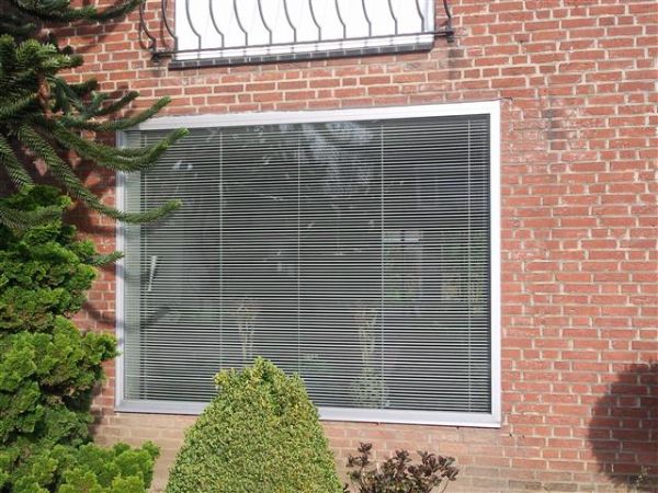

Eerste foto laat het raam zien, met de onderkant van het kozijn erboven. Dat kozijn erboven loopt ongeveer tot op de verdiepings vloer

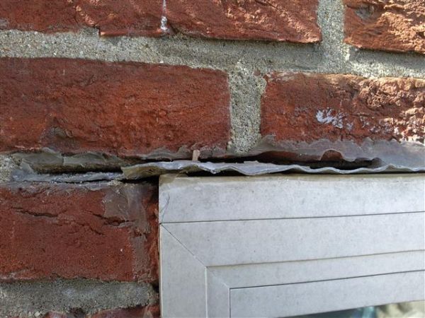

Tweede foto detail waar ik het lood wat opgetild heb.

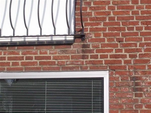

En dan nog een plaatje van de scheur rechts van het kozijn erboven naar de rechter bovenhoek. Voegwerk is al eens bijgewerkt zo te zien.

Er zit ruimte tussen het lood en de steen erboven. Dat is precies de ruimte die je bij een latei zou verwachten. Maar als je daar gevoeld hebt... Het ligt niet voor de hand dat er niets zit. Maar geen garantie. Soms worden stenen wel eens ingezaagd om de latei uit het zicht te krijgen. Het gebeurt ook wel eens dat een latei een paar lagen hoger zit. Andere opties zijn het wapenen van het metselwerk of een prefab metselwerk-latei.
Als je iemand met een inspectiecamera kent kan je in de spouw kijken.

Grote kans dat er een blinde latei ligt, stenen in de kist en de latei en vloer in een keer gestort.
Als die opening overal doorloopt, liggen de stenen niet op het kozijn, en kan het kozijn sowieso veilig verwijderd worden.

De spleet loopt bijna helemaal door, maar op een paar plekken kan ik er niks tussen krijgen.
Ik heb het volgende bedacht: ik blijf het nu niet echt vertouwen, en denk dat ik pas zekerheid krijg als het kozijn er uit is. Ik ga voor een stalen latei zorgen, zodat ik mocht het nodig zijn op een dag het kozijn er uit kan halen, latei plaatsen en nieuwe kozijn erin.
Mocht ik de latei niet nodig hebben vind ik vast wel een keer een toepassing ervoor. Is toch een idee of ben ik gewoon een watje?
Het is lastig er achteraf een latei in te zetten. Je moet dan een deel stenen eruit halen. De latei moet je ook opleggen op het metselwerk naast de opening.
Ik denk dat het wel goed zit. En anders maar de redenering dat het al lang goed is gegaan ;)
