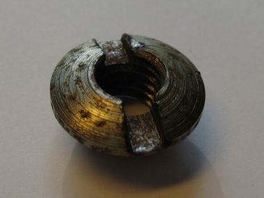

Geen idee welk gereedschap ik hiervoor moet gebruiken...

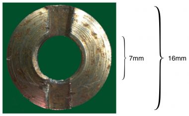

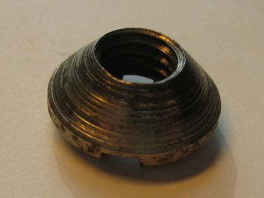

Ik heb een paar stoelen met stalen frame. De rugleuningen zitten vast met twee bouten, met op elk daarvan een moer met een inkeping overdwars. Ik heb mijn hele gereedschapskist doorgekeken, maar geen idee hoe ik deze moer krijg vastgedraaid zonder hem te beschadigen...
Iemand ideeën?
Ik zou de oudste grootste schroevendraaier langs de slijpsteen halen en in de gleuf passend maken.
Als je aan de andere kant aan de kop kunt draaien, kun je ook een schroevendraaier aan een kant in de gleuf houden. Zoveel weerstand zal je hem niet eens hoeven geven als het draad goed is.
Of een ouwe beitel aanpassen naar model schroef, door deze uit te slijpen met een flex.
of 2 schroever draaiers tegen elkander aan en daar tussen een een stukje hout zodat ze op gelijke afstand blijven.
Deze schroever draaiers dan op meerdere plekken vast sjorren met tyrips
Soms past een kleine punttang. Als de draad nog goed is gaat de wrijving van de moer met het hout de grootste kracht opnemen. Hierdoor zal er niet al te veel kracht op de punttang komen.
Of met een griptang om de moer.
Is er geen spanner-bit of schroevedraaier in deze maat?
Ja, zo'n spanner-bit, dat dacht ik eigenlijk ook. Ergens had ik wel verwacht dat iemand hier zou zeggen dat ik zo'n bitje gewoon bij winkel X moet kopen. :D
Ik had natuurlijk wel gekeken bij de betere ijzerenwarenhandel, maar nooit wat gevonden in die maat. Maargoed, er staat hierboven allerlei nuttige suggesties, ik ga eens kijken wat ik voor mekaar krijg!
