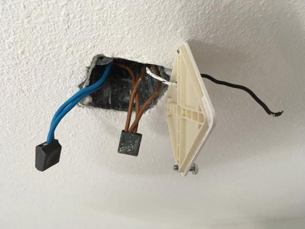

Geen blauwe draad vrij?
bij het klussen in mijn nieuwe woning kwam ik een plafondaansluiting tegen met alleen een zwarte draad die eruit stak. Ik wil een lamp ophangen, maar er is geen vrije blauwe draad. Wel zitten er zoals in alle andere aansluitingen blauwe en bruine draden in een soort doosje gestopt, maar ik weet niet of ik daar zonder problemen eentje van kan loshalen/gebruiken?
Je moet er niet één uit trekken, maar 1 bij in stoppen. Je hebt geluk, dat past nog precies zie ik. Dus een stukje blauwe draad, even afstrippen en klaar!
