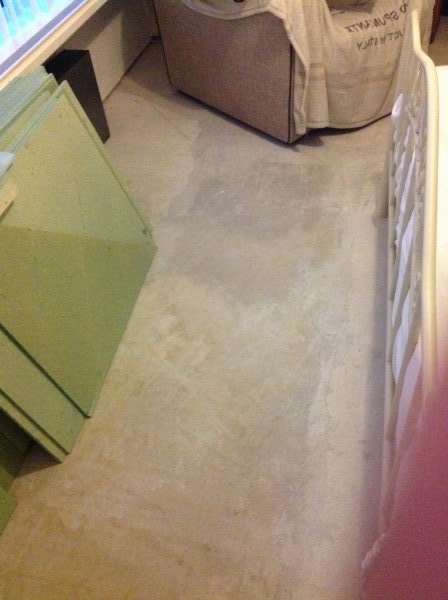

Het is gelukt :D Vloer heb ik vlak gekregen. Ik heb een paar kleine plekjes die ik een beetje op moet vullen. Kan ik dat met een beetje Rotband doen?

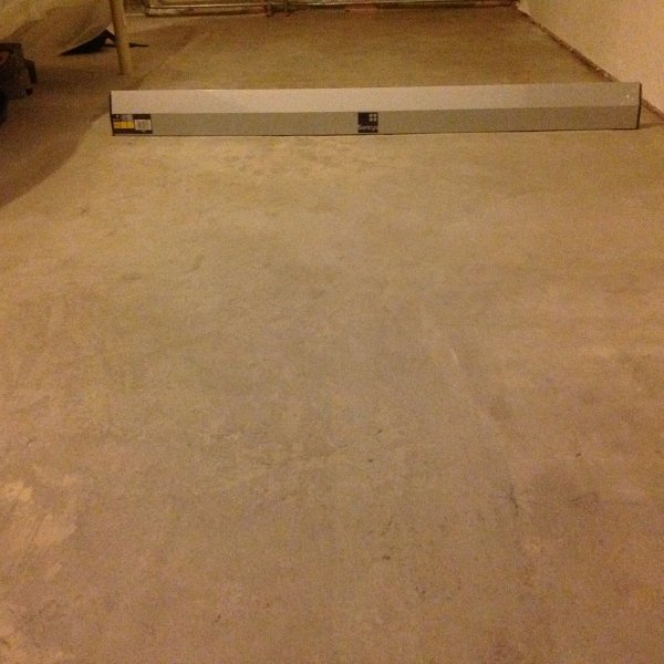

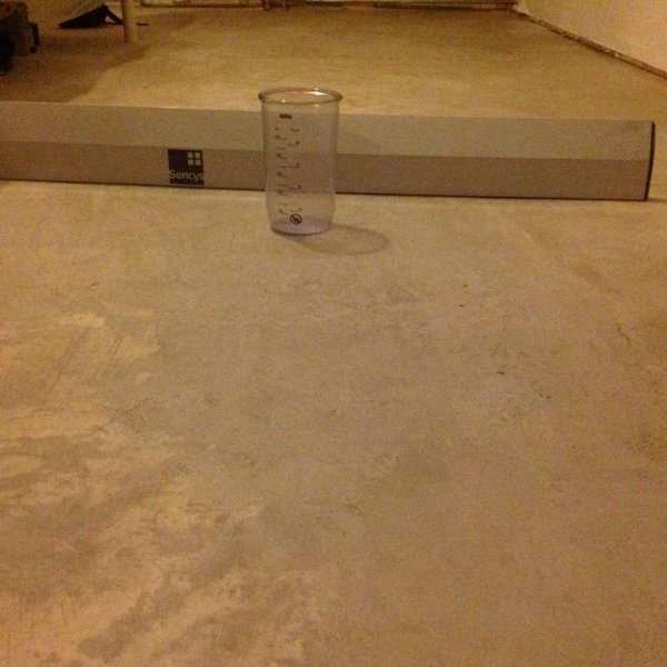

Hi Jan,
Ik heb egaline gekocht en met juiste voorstrijk behandeld. Ik twijfel nu erg of ik nu alleen de plekjes die wat dieper met een beetje egaline opvul of met een lat (zie foto) in de breedte van de hele baan 1 keer egaline er over aanbreng en met de lat recht trek. Ik denk dat egaliseren met zo weinig egaline misschien ook niet echt vlak zal vloeien (te dun) als ik een hele baan trek. Ik denk dat ik het laatste beter niet kan doen omdat ik anders toch bang ben dat ik minimaal 1-2mm op het stuk stuk dat ik vlak geschuurd (ongeveer 1.30 breed, mijn lat is 1.20 en 5.15 lang) omhoog ga.
Normaal zou ik gewoon iets dikkere ondervloer nemen voor PVC klik maar bij het PVC mag ik alleen 1 type ondervloer kopen van 1.2mm dik.
Laatste tip zou welkom zijn. Ik wil het nu niet gaan verpesten.
Mvg, Rob
Dat is zo weinig, daar zie je niets van terug.
Kuiltjes en heuveltjes zie je wel terug, die zijn belangrijker.

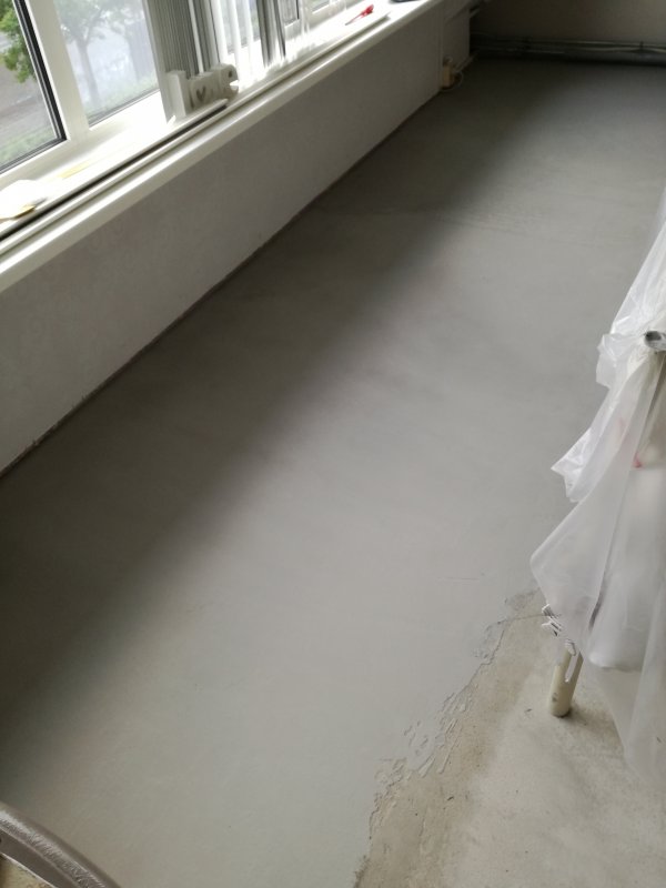

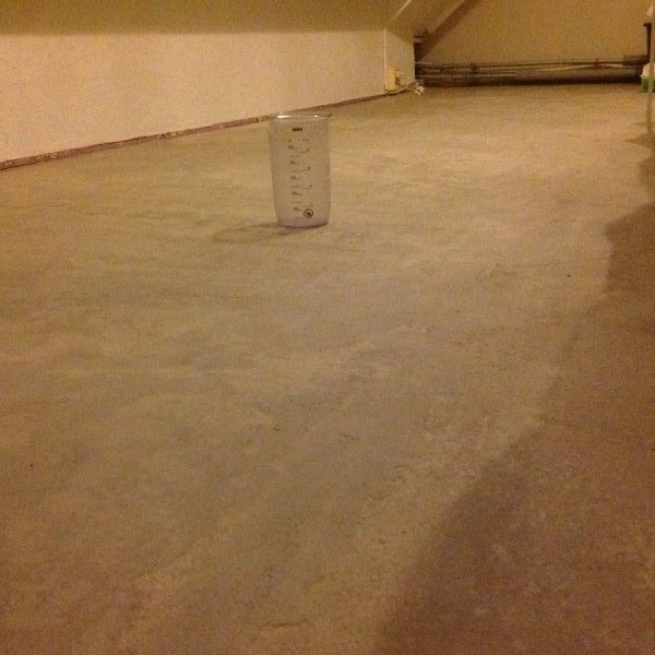

Het is gelukt :-)
Ik was begonnen kleine stukjes op te vullen maar er toch snel voor gekozen om alles in 1 keer strak op te vullen. Ik weet niet of het heeft geholpen maar vanochtend vroeg gedaan bij lage temperatuur en ik had gelezen dat ik beter koud water kon gebruiken. Had twee flessen water in de koelkast gezet :-)
Ik ben in ieder geval zeer gelukkig met het resultaat.

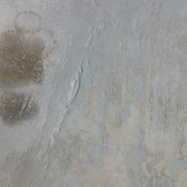

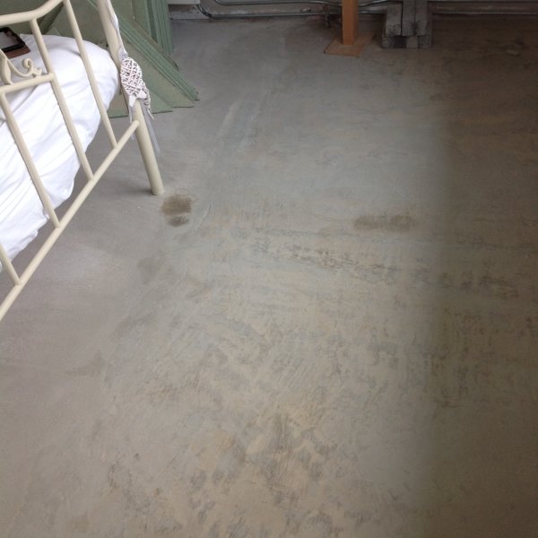

Nou, dat ziet er netjes uit, ik zou nog wel even de onregelmatigheden vooraan op de foto wegwerken/schuren.
Robbie's

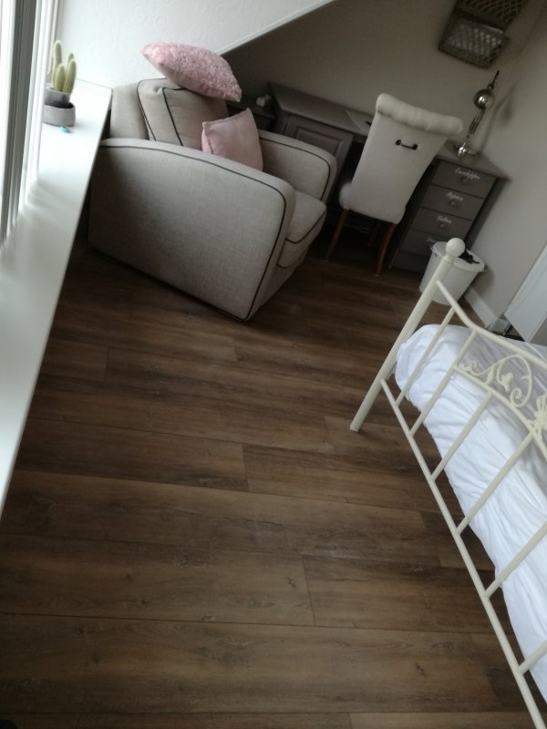

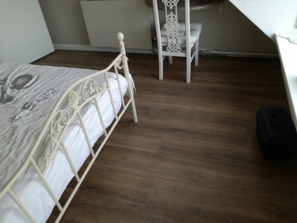

Heb ik gedaan Jan. Ik heb mij het afgelopen weekend de p gewerkt maar het is allemaal gelukt. Nu nog de kamer er naast (bijna klaar)
