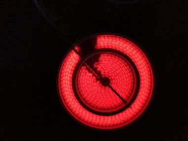

Ik heb een Siemens keramische kookplaat type et76 e5 .
Gekocht in december 2008 . Nu is er een kookzone waar een vlek van een centimeter of 4 oppervlakte niet brand in de binnenste en buiten ring.Wat is hieraante doen.
Plaats eens een foto , en ik neem aan dat de glasplaat gewoon schoon is en niet met vuil is ingebrand.
HALLO, HIERBIJ DE FOTO.
Zo te zien alleen de binnenste spiraal waarvan aan de kant van de aansluiting een klein stukje spiraal is losgekomen van het keramiek.
Misschien kan je de glasplaat eraf halen zodat je dit kan constateren?
