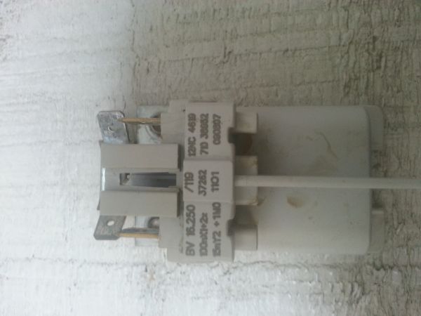

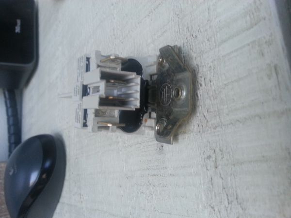

Laatste vraag over deze dan geef ik hem op pfff.
Kan het ook aan deze condensator liggen zie foto's.
Heb er nu toch aardig wat in gestoken en wordt er een beetje gek van. :lol:
Alvast bedankt voor je reaktie .
Dit topic kan worden gesloten heb de onderdelen eruit gehaald.
En hem weg gebracht zat hem in de module en kwa leeftijd vind ik het niet meer waard die ook nog te vervangen .
