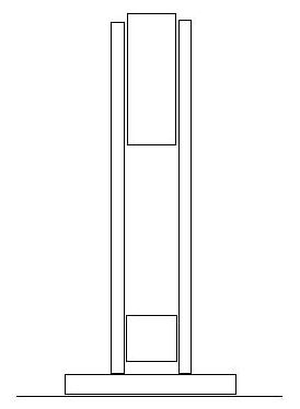

Mijn idee is het volgende: de vloer in de kruipruimte bestaat uit zand, hier wil ik dan onder elke balk op ongeveer de helft van de overspanning een betonnen stoeptegel neerleggen (gewoon standaard 30x30). Hierop dan een houten balk (lengte plusminus 50 cm), die ik met wiggen klem sla onder de vloerbalk.

Wanneer de kruipruimte droog is kan het ook met hout.
Leg een stuk dikke folie en daarop de stoeptegel.
Bevestig een paar planken van 28 mm aan beide zijden van de balk volgens de tekening, eventueel de balken iets omhoog drukken zodat ze weer recht zijn, controleren met een rechte lat of rei, zo lang mogelijk want de lat of rei moet wel door het luik passen.
Schroef een blok hout van de zelfde afmeting als de balk tussen de planken.

Balken opdrukken heb ik eens gedaan met een trottoirtegel op het zand en een autokrik tussen balk en tegel. Ging perfect. Daarna de (onderslag)balk ondersteund zoals boven beschreven.
