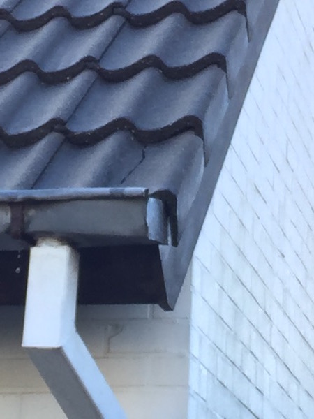

Een gebroken hoekdakpan RBB zou ik liefst vervangen maar ik vind ze niet.
Is het ook mogelijk de barst in deze pan met een of ander product te verlijmen.
Dank bij voorbaat voor een goede raad. Jos :D
Frank
Moet wel te vinden zijn bij een 2ehands dakpannenhandel.
Henk E
Hoekpannen zijn inderdaad soms zelden te vinden en daarom liggen er bij ons ook een paar gelijmde hoekpannen op het hok.
Heb ze toen gelijmd met constructielijm en zit nog steeds, de breuk eerst wel goed schoonmaken en droog.
Jos FRANCOIS
Bedankt Henk en Frank,
Ik probeer eerst de 2de hands handel en als alternatief de constructielijm.

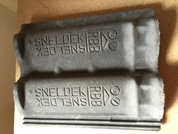

Volgens mij zijn deze sneldekkers nog gewoon te koop bij een professionele bouwmaterialen handel.
Rola
Ze zijn nog gewoon te koop, maar let op de maatvoering. Eerst was het 27-33 cm, later is het 30-30 cm geworden. Tweede hands zijn ze ook verkrijgbaar.
