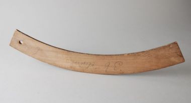

Binnenkort wil ik een badkamer gaan maken. Voor de doucheruimte had ik een gebogen wandje in gedachten. Diverse topics heb ik gelezen, maar ik heb nog een paar vragen:
1. om een strakke boog te maken lijkt het me handig om van plaatmateriaal die vorm te maken (zoals afbeelding). Dit doe ik twee keer, zodat ik aan de onderkant en bovenkant van het frame dezelfde vorm heb.
Daartussen komt het frame-hout. Is dit de meest logische manier?
2. als 'bekleding' van het frame ga ik gebruik maken van kunsstofplaten (uit 1 stuk) die gebruikt worden in de buiten-reclame's. Heeft iemand daar ervaring mee? (tips?)

Mijn voorkeur gaat uit naar hout omdat ik daarmee zelf kan bepalen hoe groot de boog wordt. Met blokken die al op maat zijn gebracht ligt de vorm van de boog al vast.
De gebogen douchewand moet over een lengte van 150 cm zo'n 50 cm naar buiten komen.
Als ik het houten frame ga bekleden met plaatmateriaal uit 1 stuk, daarna alles netjes afkit, dan komt er toch geen druppel bij het hout?

Inderdaad, hout lijkt mij niet zo'n gelukkige keuze voor het frame. Ik zou overwegen om de frame delen ook van kunststof te maken, bijvoorbeeld forex 19 dik. Aluminium kan natuurlijk ook.
Wat bedoel je trouwens met 'platen uit de buitenreclame'. Heb je een bepaald type op het oog? Er zijn heel veel soorten kunststof met elk hun voor en nadelen. Moet het transparant zijn? Zelf gebruik ik buiten veel forex maar het nadeel hiervan is dat het nogal kras- en streepgevoelig is. Voordeel is dat de dunnere platen redelijk goed te buigen zijn en ook in grote afmetingen verkrijgbaar is zodat je de hele wand uit een stuk kunt maken. PVC plaat heeft ongeveer dezelfde voor- en nadelen. Ik moet eerlijk zeggen dat ik geen ervaring heb met de combinatie zeep en warm water en het effect ervan op de platen. Zeker niet op lange termijn.
Hou er ook rekening mee dat kit en kunststof niet altijd goed uitpakken. Ten eerste werkt kunststof veel meer en ten tweede is de hechting sterk afhankelijk van de soort. Lijmen lijkt mij een betere optie maar kies wel een soort die bij het type plaat hoort.

Er zullen bij het gebruik van een houten frame meer risico's zitten (op rotten) dan wanneer ik aluminium of een ander materiaal zou gebruiken. Het voordeel is dat ik hout redelijk eenvoudig kan bewerken, en dit is bij aluminium niet het geval.
Als ik toch gebruik zou maken van een houten frame, dan kan ik het toch goed in de menie zetten?
Over het hele frame komt 1 plaat. Grootste kans op vocht'doorslag' is aan de onderkant. Daar zal ik iets voor moeten verzinnen. Tips?
De naam van het materiaal ben ik even kwijt. Het zijn witte platen verkrijgbaar in verschillende dikte (zelf wil ik ongeveer 10 mm). In de reclamewereld wordt dit materiaal gebruikt in lichtkasten en reclameborden. Het is lichtgewicht en buigzaam.

Bij hout zal je er inderdaad voor moet zorgen dat er geen vocht bij kan komen. Nog belangrijker is dat het ook weer weg kan. Vocht op zich is niet erg, als je maar weet waar het blijft. Bij de constructie rekening mee houden dus. Watervast multiplex lijkt mij een goede optie. Op zich is kunststof niet lastig te bewerken maar als je er geen ervaring mee hebt is hout wellicht verstandiger.
Over de kunststof plaat. Ik vind 10 wel erg dik. 6 of 8 lijkt mij voldoende. Je moet het ook nog kunnen buigen.
Ik heb ook nog nagedacht over de bevestiging van de plaat. Uit een stuk geeft inderdaad de minste kans op inwatering. Ik zou de plaat niet op de ribben lijmen maar aan de kopse kanten in een aluminium u-profieltje monteren. Door de spanning wordt de plaat dan tegen het frame gedrukt maar kan toch een beetje werken. Vergis je overigens niet in de krachten die optreden. Het profieltje moet behoorlijk degelijk worden bevestigd.
Ik gebruik gebogen plaat op die manier 'vrijhangend' al is de overspanning dan een centimeter of 80. Ik zou eens moeten uitproberen of anderhalve meter haalbaar is. Wellicht in het midden extra beveiligen met lijm of een stukje profiel.
Voor de onderzijde hangt het er van af of je de plaat tot op de vloer wil laten doorlopen. Als de badkamervloer voldoende afschot heeft zou je ook kunnen overwegen om de hele wand op korte pootjes te zetten. Volgens mij los je dan ook een het vochtprobleem in de wand dan op want als er gaten in de ribben gemaakt worden, ontstaat er vanzelf wat ventilatie.

De plaat zoals ik zou willen gebruiken is een Forex-plaat.
De droge kant van het wandje zou ik aan de onder- en bovenkant kunnen voorzien van een ventilatieroostertje.
Het onder spanning plaatsen van de plaat lijkt me een beetje riskant.
Als de onderkant open blijft wordt er koude lucht aangevoerd wat niet echt comfortabel voelt tijdens het douchen. Met voldoende ventilatie vanaf de droge kant is het toch ook mogelijk om e.e.a. te kitten?
