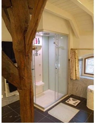

Hoi klussers,
Ik ben een woonboerderij aan het verbouwen en heb de badkamer gepland op een plaats waar ook een bint staat.
Nu kan ik de muur zo plaatsen dat de bint in de muur wordt weggewerkt.
Maar omwille van het effectief ruimte gebruik, zou ik de badkamer ruimer kunnen maken, maar dan komt de bint in de badkamer.
Is dat een probleem met het vocht of de luchtvochtigheid?
Kan ik het gebinte bewerken/impregneren/coaten tegen vocht of is dat niet nodig.
Heeft iemand daar ervaring mee?
Geus
Bij mijn broer was een soortgelijke situatie. Dat gebint was ook enigszins aangetast door houtworm. Is helemaal schoongemaakt, behandeld en met houtrotvuller weer opgevuld. Daarna goed in de grondverf gezet. Na het stucen afgelakt met twee lagen. Ik ben geen expert, maar als de badkamer goed geventileerd word, moet dat wel volstaan. Een goede kwaliteit (buiten)lak is volgens mij wel aan te bevelen, dat verlengt ook de onderhoudsinterval.

Dank je Geus!
Ik schrok even toen je sprak van "Na het stucen" Ik had al visioenen van gestucte binten :cry:
Het is dus wel mogelijk.

Ik neem wel aan, dat de bint niet in het natte douche gedeelte zit.
Fantomaz
Nee, zeker niet, Peter. :roll:
Hij komt dan ook niet -zoals Geus het volgens mij bedoelde- in een muur weggewerkt.
Ik denk dat hij "los" komt te staan in de badkamer, vrij van de wanden.
Mooi zo.
Het is soms wel eens leuk om een oud element van de woning, terug te laten komen in een badkamer.
Het mooiste is dan om de originele hout kleur te behouden.

Techno tim

Oké, bij mijn broer is er sprake van een deel van een kapgebinte, wat deels onderdeel is van de schuine wand, deels vrij in de ruimte, waarna hij wegloopt door een rechte wand. Inderdaad ruim boven en naast het douchegedeelte, maar nog wel wat vatbaar voor stoom.
Fantomaz
Ik meende dat ik hier reeds afrondend op had geantwoord, maar klaarblijkelijk niet.
De foto is en enorme motivator! :!:
Het bewijst niet alleen dat het kan, maar geeft ook een boost om het zo uit te voeren! :idea:
Ik ga met een staalborstel/boormachine de bint "strippen" van oude verflagen en rotte punten, om het vervolgens te behandelen.
Ik denk dat ik het met de compressor ga voorzien van een laklaag, of iemand moet daar andere alternatieve ideeën voor hebben. :wink:

Volgens mij is behandelen met olie handiger op de langere termijn. Een oude, beschadigde laklaag opknappen is heel wat meer werk dan 'm opnieuw goed in de olie zetten.
Fantomaz
Oei... Olie is natuurlijk wél meteen mooier.
Is daar een speciale olie voor?
Geus
Vele mogelijkheden. In principe zou lijnzaadolie al moeten volstaan, maar het zou kunnen dat dat een negatief effect heeft op de brandveiligheid. Of als je een kleurtje wil toevoegen meubelolie voor tuinmeubels. Wellicht hebben de experts een beter idee.
Fantomaz
Hmm... Ik verwacht geen brand in een badkamer, maar ik voel me wel gewaarschuwd.
Iemand een idee over het soort Olie dat ik kan gebruiken?
