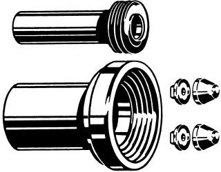

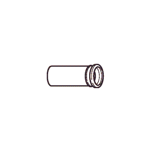

We hebben een Geberit Sanbloc die we willen plaatsen tegen een muur waar de afvoer uit de muur zelf komt op ongeveer 15cm hoogte.
Nu zit er voor de afvoer aan te sluiten een bocht van 90 graden bij (dus voor aansluiting van afvoer in de grond).
Bestaat er een systeem voor die horizontale aansluiting?
Ja die bestaan wel.
groeten b.
Voordeel van de set van Geberit is dat je deze in het frame vast kun klikken net als de bijgeleverde bocht. Zou zelf deze toepassen.
Succes.
Alleen de hoogte van de afvoer lijkt me niet goed. ( 15 cm )
deze moet minimaal 23 cm zijn om je pot op 45 cm hoogte te krijgen.
