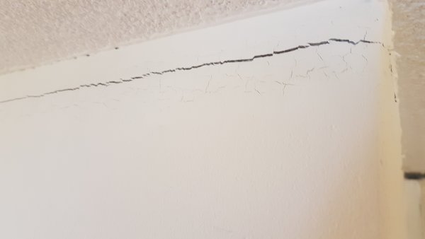

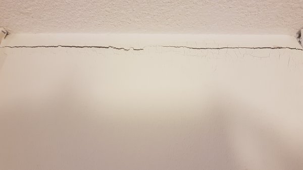

Hoi allemaal, ik wil mijn muren in de hal (appartement) opnieuw verven/sausen, maar ik twijfel over hoe ik het probleem dat zichtbaar is op de foto's kan herstellen.
De oude verf is gebarsten en staat enigszins bol, ik vermoed dat er zo'n profiel onder zit die langs het plafond loopt.
Uitkrabben en opvullen (muurvuller), schuren en dan verven?
Hoor graag jullie mening,
Groet VLW
Het stucwerk is na het stucen niet in de hoek ingesneden. Een bekende fout. Boven de wand zit er waarschijnlijk PUR. Opvullen heeft geen zin, want de scheur komt terug.
Het beste is de rand weghalen (pur laten zitten), eronder ook een rand stuc weghakken. En dan opnieuw stucen met bij voorkeur een stuk gaas erin. Dan meteen de hoek goed(!) lossnijden. Na uitharden de hoek afkitten en schilderen.
